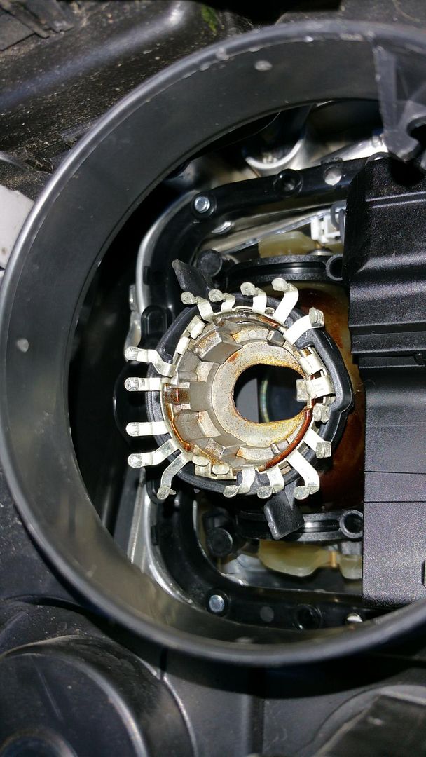

Om het voor de bestelling zeker te weten had ik de kap achter de lamp aan de linkerkant verwijderd.
Ik kon toen de lamp nog niet zien maar kreeg er wel een fototoestel tussen gepropt.
Op goed geluk wat foto's gemaakt en kon op de foto zien welk type ik had.

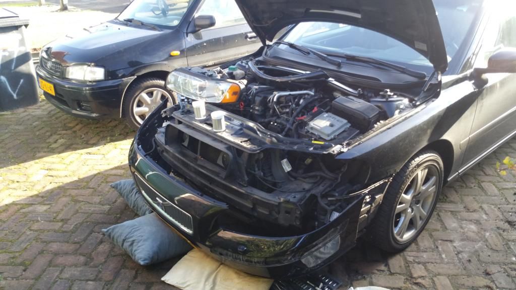

Zo!
Wat een klus om een lampje te vervangen,…!
Komende week elke dag weer de auto nodig en dus niet de tijd om iets te kunnen bestelen. Jammer, aangezien dit stukken goedkoper is.
Dus vanochtend hier in de regio rondgebeld. Prijzen variëren van 125 euro tot 100 euro voor een Philips lamp, 50 euro voor imitatie en 75 tot 90 euro voor een standaard Osram lamp.
Als echt poldermodel maar de Osram lampen gekocht. Nogmaals ik weet, online stukken goedkoper.
Sidemarkers ook maar even gelijk vervangen door led exemplaren. 1 was al stuk en al geprobeert deze te vervangen, je kan daar echt onmogelijk bij (lees dikke vingers)
Niet meer aan toe gekomen om de lenzen schoon te maken.
Met de hulp van het forum deze klus uit kunnen voeren! Super!
Lampunit eruit halen (filmpje heeft me enorm geholpen!)
De pitjes kan je ook duidelijk in oud (links) en nieuw (rechts) onderscheiden.
