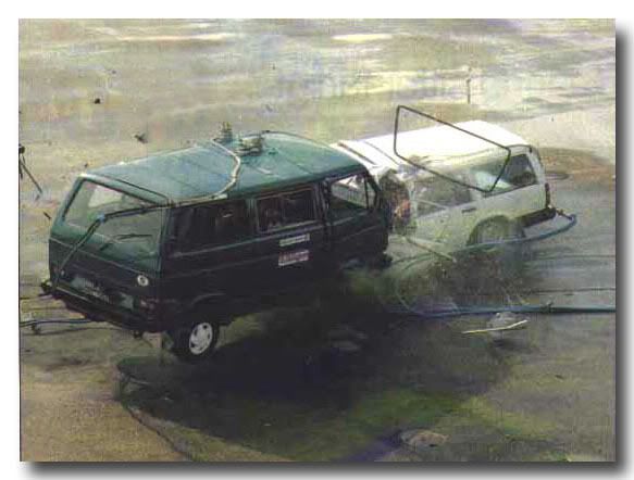

Het is inderdaad geen modern vergelijk. Het illustreert echter wel dat er nogal wat zaakjes een rol van belang spelen. In de voorgaande pagina's is hierop uitgebreid ingegaan. Toch is de botsproef tussen de bus en de 740 met moderne auto's prima te reproduceren. Pak de laatste SUV op ladderframe en ros deze tegen een S80 bijvoorbeeld. Het beeld is nagenoeg net zo onprettig.
De oude Volvo-modellen zijn bij frontale botsingen trouwens niet echt in het nadeel ten op zichte van latere modellen. Bij de NHTSA scoorde de 240 op dit gebied altijd beter dan de 740/760 en zelfs beter dan de 850! De 240 (met 4 cilinder!) heeft inderdaad een lange zachte kreukelbare snuit.

Onderstaande prentje geeft een door Volvo uitgevoerde crashtest met een Volkswagen Caravelle (de T3 Bus) tegen een Volvo 740 Estate. Ik schat dat beide auto's ongeveer dezelfde massa hebben. Omdat de Volkswagen keihard is raast deze echter geheel door de Volvo heen.
Volvo's 'winnen' dus niet altijd. Ik vind het trouwens ook een vrij onplezierig woordkeuze.

Een Vw Caravelle weegt 400kg meer dan een gemiddelde Volvo 740...Maurice Pierik schreef:
Was dat maar waar.

Da's maar net welke variant hebt.
Menig VW Transporter (T3) weegt 1400kg en dat is ruwweg vergelijkbaar met een 745.
De synchro's (4x4) die tot camper zijn omgebouwd halen inderdaad de 1800 kg.
