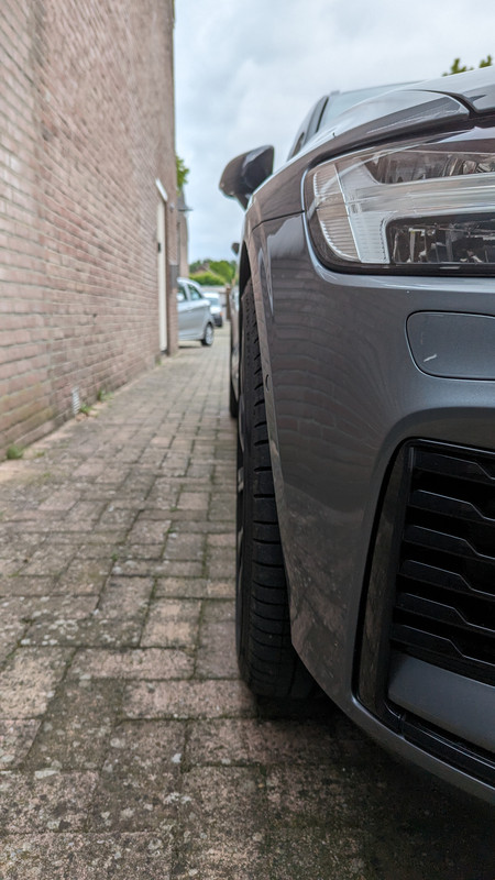

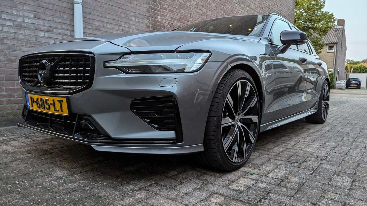

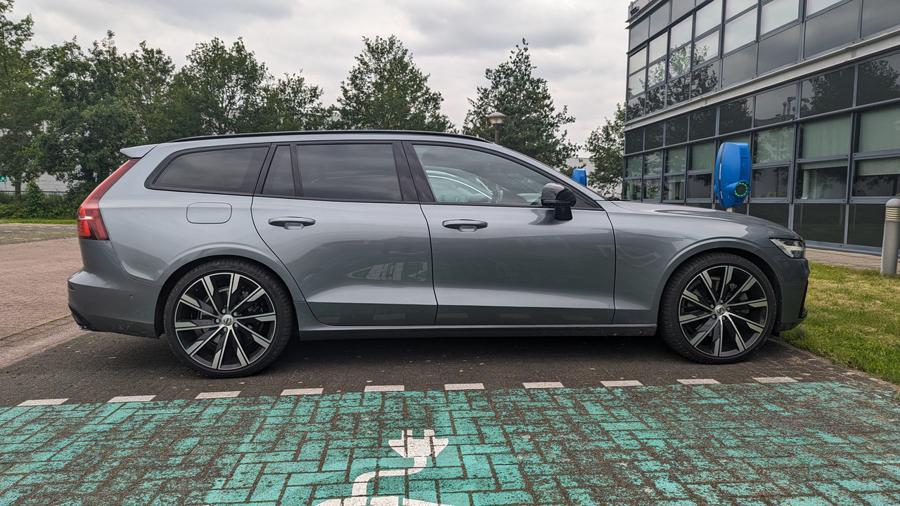

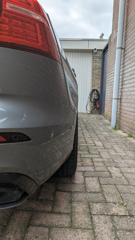

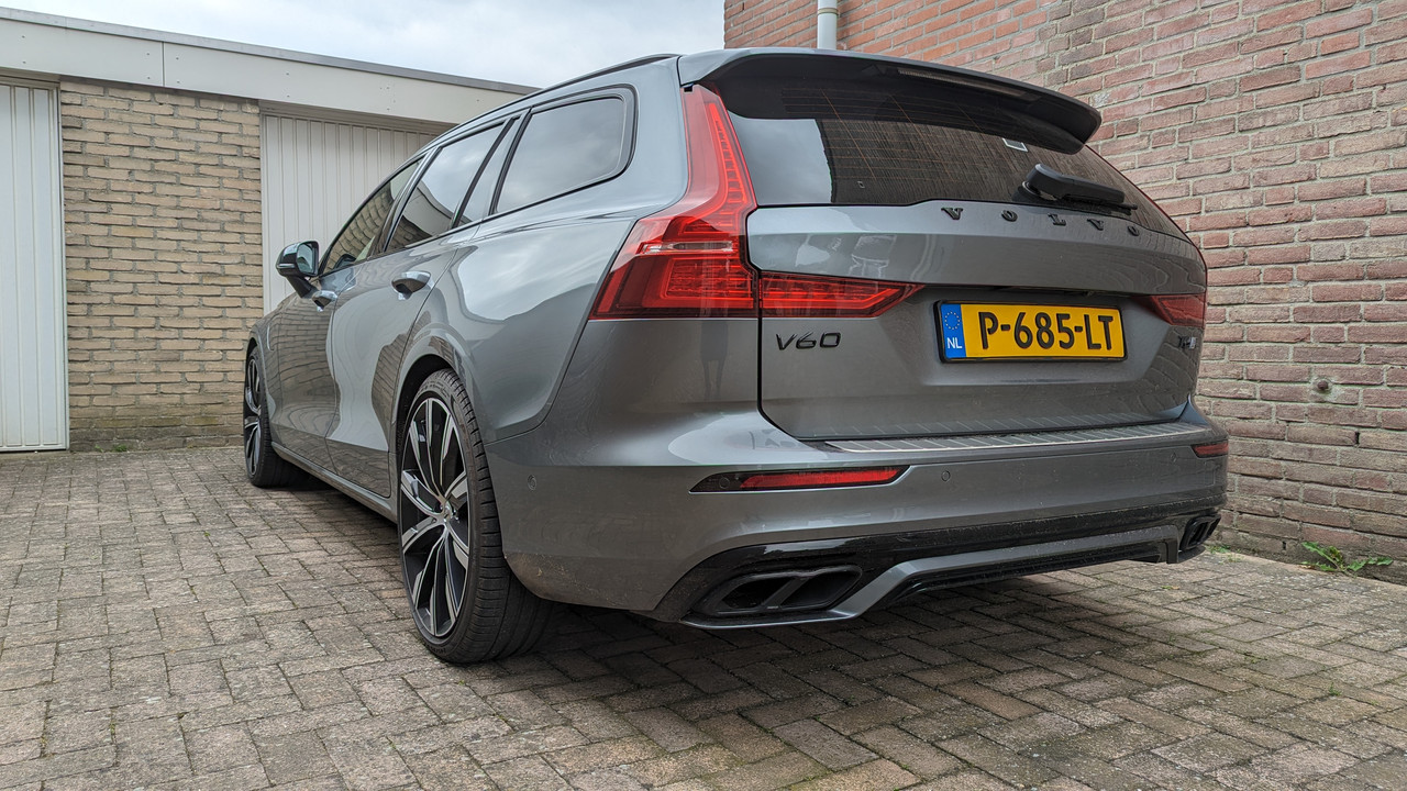

Paar weken terug 15mm spacers gekocht voor zowel voor als achter bij Vparts. De levering en afhandeling daarvan is een heel gedonder geweest. Had zwarte besteld maar er werden blanke geleverd. Ook de wielbouten waren met een vaste kraag en met een 17mm kop(ipv 19mm wat Volvo standaard hanteert) en naar mijn mening te kort(45 mm ipv 48mm). Uiteindelijk 20% van het aankoopbedrag terug gekregen en mag de wielbouten retour sturen en die worden ook gecrediteerd. Intussen wielbouten besteld bij Eibach van 48mm, 19mm kop en met een losse kraag en de boel gemonteerd. Ziet er fantastisch uit en heb het gevoel dat de V60 wat stabieler op de weg ligt.
Verder is de V60 vorige week bij de dealer geweest voor het vervangen van de benzinetank(onder garantie) want daar klotste na het tanken iedere keer een hoop uit. Ook is de software geupdate waarmee het audio probleem eindelijk is opgelost( volume bleef soms hangen en geluid van knipperlichten viel weg)
Vandaag komt de styling kot van Volvo binnen om het plaatje af te maken

Gaaf hoor zo met spacers!
Stonme vraag, wordt je auto nu niet veel viezer aan de zijkanten?
Vraag over je benzinetank, als ik nu tank ruikt het een paar dagen naar benzine bij mijn auto. Over 3 weken staat hij ook bij de dealer voor controle en beurtje maar de vorige keer konden ze niks vinden.
Weet jij wat er precies bij jouw aan de hand was?

Nog niet op gelet eigenlijk, ik zal t eens in de gaten houden.Almerev70 schreef: ↑15.06.2024 - 11:04 Gaaf hoor zo met spacers!
Ze hebben me eigenlijk niet verteld of ze iets hadden gevonden wat defect was bij de benzinetank. Ik heb eigenlijk al sinds het begin dat als ik hem vol tank hij daarna ongeveer een halve liter benzine terug geeft via de vultrechter. In eerste instantie hebben ze het koolstoffilter vervangen maar dat mocht niet baten, daarna de tank vervangen. Ik heb het zelf nog niet kunnen testen of het heeft gewerkt

Dik hoor, ben wel nieuwsgierig hoe die spacers zulllen staan op mijn inscription die niet verlaagd iskistigun schreef: ↑15.06.2024 - 09:35 Paar weken terug 15mm spacers gekocht voor zowel voor als achter bij Vparts. De levering en afhandeling daarvan is een heel gedonder geweest. Had zwarte besteld maar er werden blanke geleverd. Ook de wielbouten waren met een vaste kraag en met een 17mm kop(ipv 19mm wat Volvo standaard hanteert) en naar mijn mening te kort(45 mm ipv 48mm). Uiteindelijk 20% van het aankoopbedrag terug gekregen en mag de wielbouten retour sturen en die worden ook gecrediteerd. Intussen wielbouten besteld bij Eibach van 48mm, 19mm kop en met een losse kraag en de boel gemonteerd. Ziet er fantastisch uit en heb het gevoel dat de V60 wat stabieler op de weg ligt.
Vandaag komt de styling kot van Volvo binnen om het plaatje af te maken![]()

Ziet er goed uit man!
