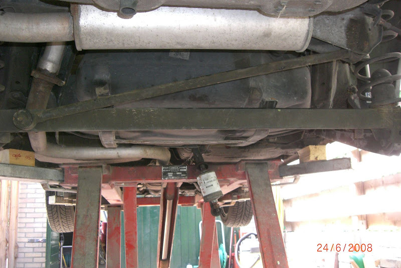

De beginsituatie; toch handig zo'n hefbrug(getje)

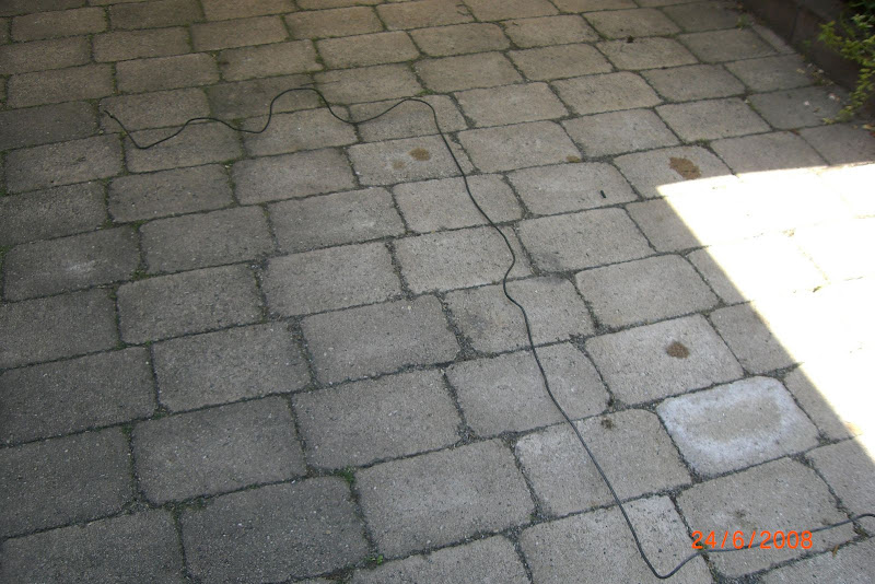

De boosdoener :evil:
