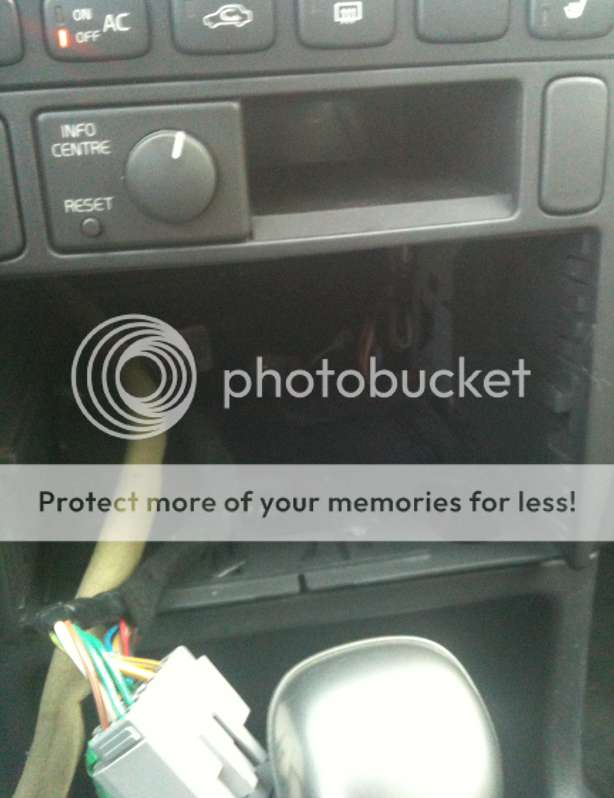

Ik heb even mijn best gedaan en weet nu waar het probleem vandaan komt:
De foto hieronder toont het gat dat ik gefotografeeerd heb:
Het zeer irritante knerpje is te horen wanneer dit dingetje heen en weer beweegt.
Wat is het? Een soort thermostaat ofzo? Het motortje is duidelijk gaar. Wat moet ik bij de dealer noemen en is het makkelijk te vervangen?
