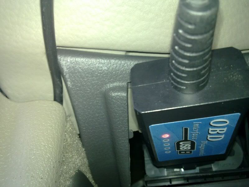

Wat voor een chip zit er in die kabel van marktplaats? Ik zou me ook niet teveel voorstellen van de software die erbij zit, waarschijnlijk demos en/of illegaal.
Met een ELM327 kan je in ieder geval ook de nieuwere Volvo's uitlezen.
Mijn kabeltje:
Voorbeeldje:
Mijn kabeltje:
Voorbeeldje:

Kan inderdaad ook codes uitlezen en resetten. Heb af en toe een catalyst threshold melding vanwege de 3" downpipe die ik dan reset. (natuurlijk eerst onderzocht wat de code inhield en of het kwaad kon)Koenta Kinte schreef:Kun je daar dan ook DTC codes mee resetten?
