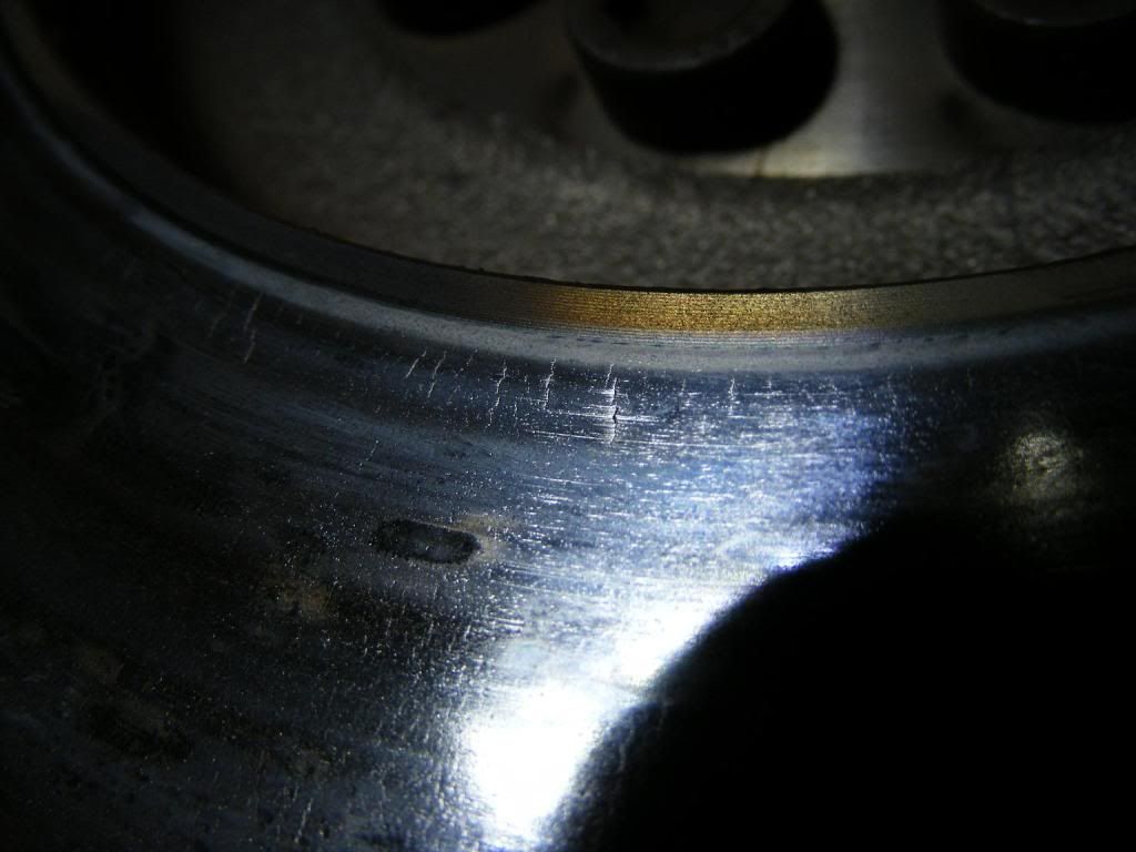

Verder heeft mijn vliegwiel flinke haarscheurtjes dus die wordt ook vervangen samen met de koppeling en druklager. Verder nog een stabilisatorstanglager van 112 euro
kosten totaal 1530. hoop echt dat dit voorlopig het laatste is.
