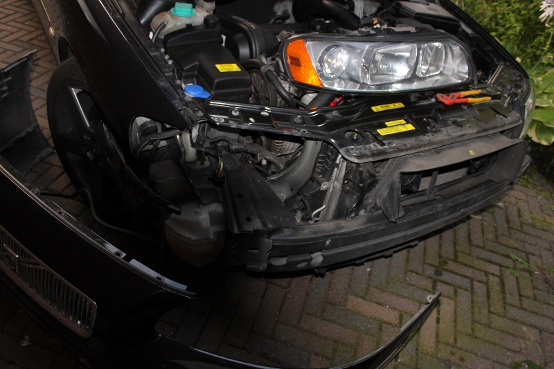

AlexV70 schreef:Onzin, dat zou een dure klus..... Lekkere garage heb jij.max2010 schreef:heb net de garage gebeld en die vertelde me dat ik er niet aan moet beginnen... de bumper moet eraf?![]()
De bumper ligt er in een kwartiertje af. Als je het vaker hebt gedaan gaat het nog sneller.
Ik moest de lampjes van een sidemarker vervangen. Daar kun je vanaf de motorruimte dus écht niet bij.
Dus dan de bumper maar los. Koplamp los schroeven en je kunt op je gemakje alle lampjes vervangen
