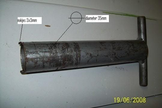

Neem een stukje dunne pijp met diameter 35mm
zaag tegenover mekaar twee nokjes van ongeveer 3x3mm
las een T stuk op
en klaar is je gereedschap voor je achterrem cilinder in te draaien
Afbeelding[/quote]

Kijk,dat stukje bedoelde ik.
Ik ga dit weekend maar even knutselen.
Edwin,bedankt :thumbleft:

heb het ondertussen gedaan met de hierboven gepostte "pijptool"
gaat prima,en het terugdraaien ging makkelijker als ik dacht.
ga hem alleen wel iets aanpassen,want die nokjes bovenop mogen wel iets groter zijn dan die 3mm...

wat is 'iets' groter? ik begin namelijk ook snel aan de tool :)
