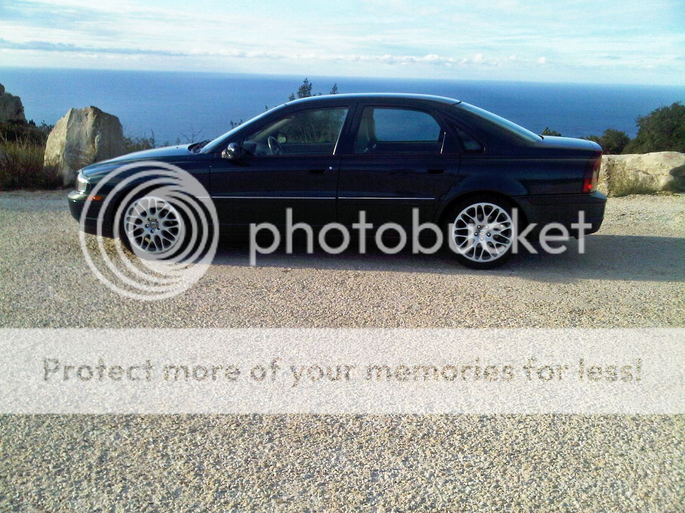

Bilstein B6 set met veren !
Is leuk op goed wegen maar best stevig !

Ik moet zeggen, de auto staat mooi! Ik ben geen liefhebber van deze velgen, maar dat is smaak... Die verlaging kan hij hebben zonder dat het een petje wordt.

Ja dat zijn originele Capella's 18 Inch.
Daar moet je aan wennen, sommige zien er de stemvorken in en de andere ziet juist de mooie ovale gaten!
Ik vind Arrakis het mooiste wiel voor de S80 maar die zijn er enkel in 17 inch.
En ik kon dit setje zo leuk kopen dat ik ze niet kon laten liggen.
Ik zou het verlagen met de huidige hoeveelheid drempels niet meer doen.
Maar ik zit nog regelmatig verliefd naar mijn auto te kijken.
Grappig dat niemand ziet dat ik de folie van de deurstijl heb verwijderd.
