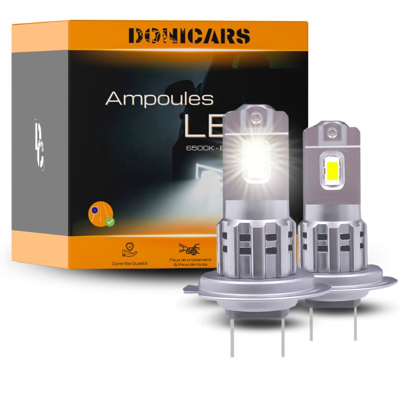

Zijn er hier mensen die hun halogeenlampen hebben voorzien van LED lampen zoals in mijn afbeelding hierboven?
En hoe bevalt dat?
Ik zou graag de bevindingen van anderen horen.
Liefst met linkjes naar lampen die je hebt gekocht zodat ik ze ook kan bestellen.
Ik kijk uit naar jullie reactie's!!

Kies geen AliExpress lampen!
Ik heb ze zelf van Philips, kost wel wat maar de lichtopbrengst is super, het lichtbeeld is super strak en totaal geen strooilicht. Komt er al jaren gewoon mee door de APK en nog nooit seintjes van tegenliggers gehad.
Je kan echt merken dat deze gemaakt zijn voor een 1 op 1 vervanging in een gewone reflector koplamp.

Hilox moet je hebben.

Heb tot nu toe geen enkele gevonden die goed gekeurd is voor de openbare weg

Osram heeft een set die voor diverse auto's goed is gekeurd.
redracer
Berichten: 836
Lid geworden op: 13.04.2010 - 20:33
Philips heeft ook H7 Led's die zijn goedgekeurd.
Goedkeuring ( ook bij osram ) is alleen per auto/type waarvan een lijst onljne staat . Volvo staat er nog niet op .
