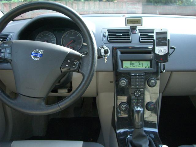

Bij mij zat ie zo in de V50:
Ingebouwd door de dealer met een AEM-module. Microfoon in de dakconsole (boven de binnenspiegel) en een extra speaker onder het handschoenenkastje. Bedienknopje bij de versnellinspook (rechtsonder op de foto zie je nog een klein stukje ervan). De unit zelf lag boven het handschoenenkastje. Kwaliteit was erg goed, zeker als je een telefoon hebt die het Bluetooth SAP-profiel ondersteund, helaas zijn er erg weinig telefoons die dat hebben (voornamelijk enkele nokia en siemens/benq telefoons). Via speciale software zijn er ook enkele pocketpc-phones met SAP-profiel uit te rusten (o.a. QTEC S200). Maar ook met de mogelijkheid voor de eigen SIM-kaart (duo-kaart) werkt de carkit prettig.
Overigens: als je nog geen Nokia 610 hebt gekocht zou ik in ieder geval een Nokia 616 overwegen, deze heeft iets meer mogelijkheden omdat ie naast het SAP-Profiel ook het meer gangbare handsfree-profiel ondersteund.
