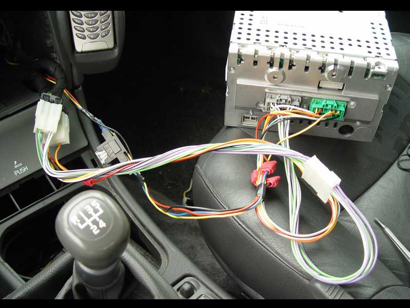

- Berichten: 11770
Bij mij heeft de dealer dik drie jaar geleden deze kabelboom gemaakt:
