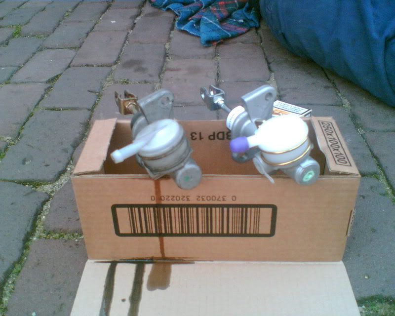

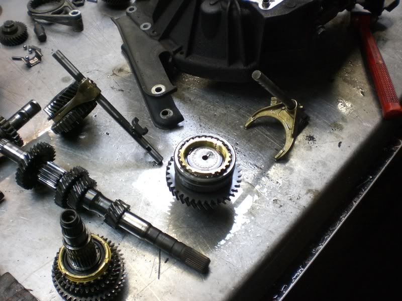

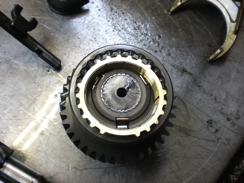

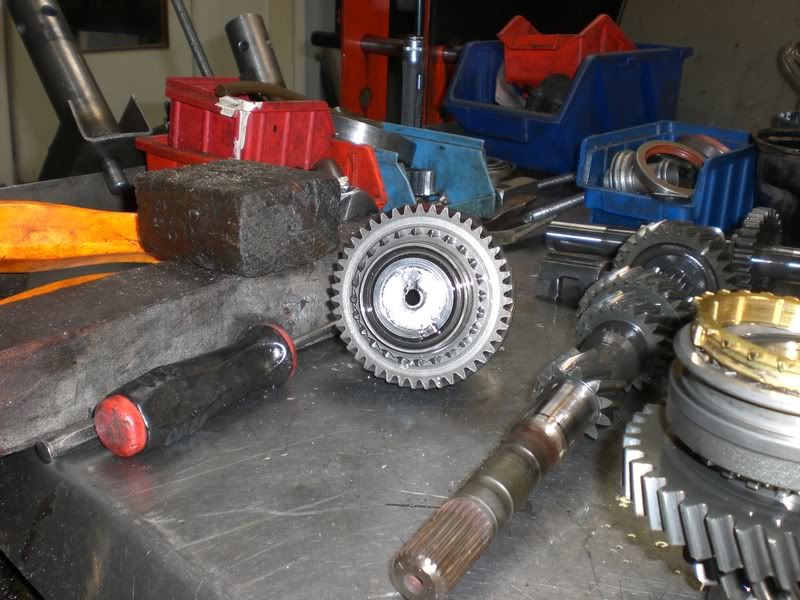

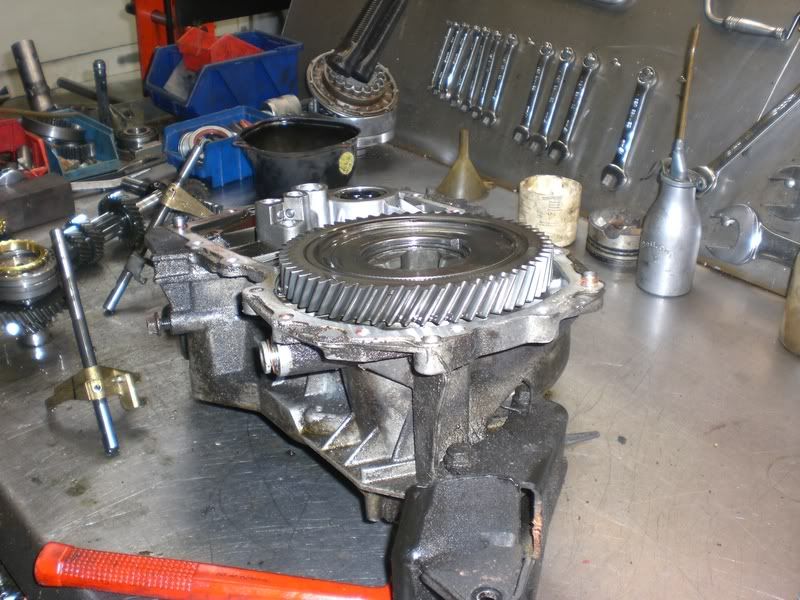

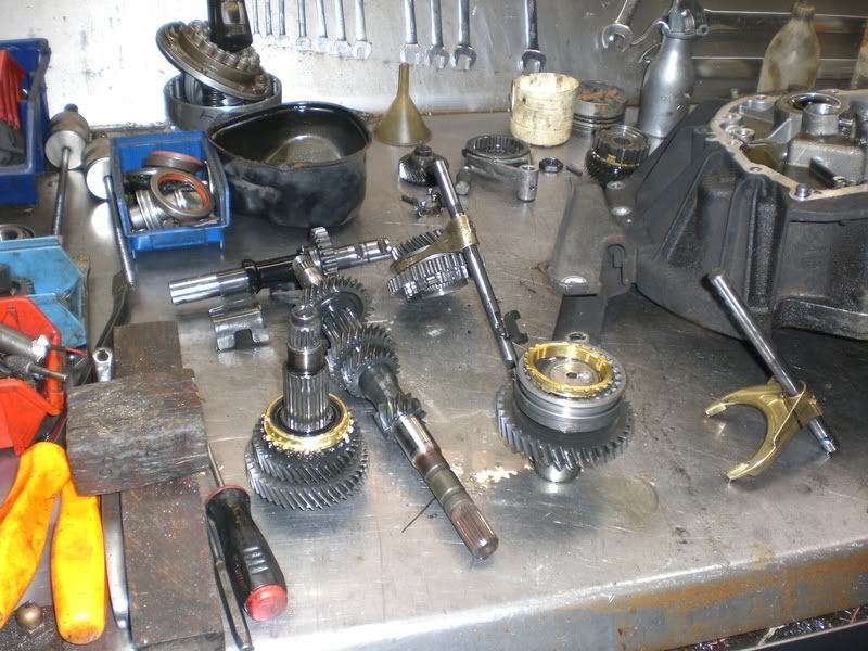

Oorzaak

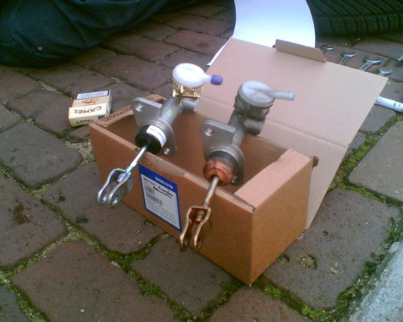

Deze twee horen aan elkaar te zitten!
Gebroken;
Gebroken;

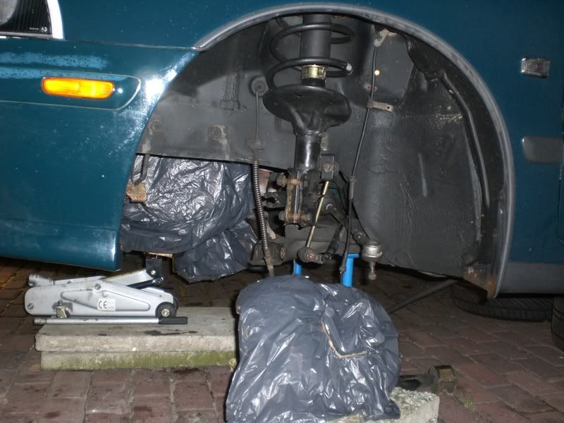

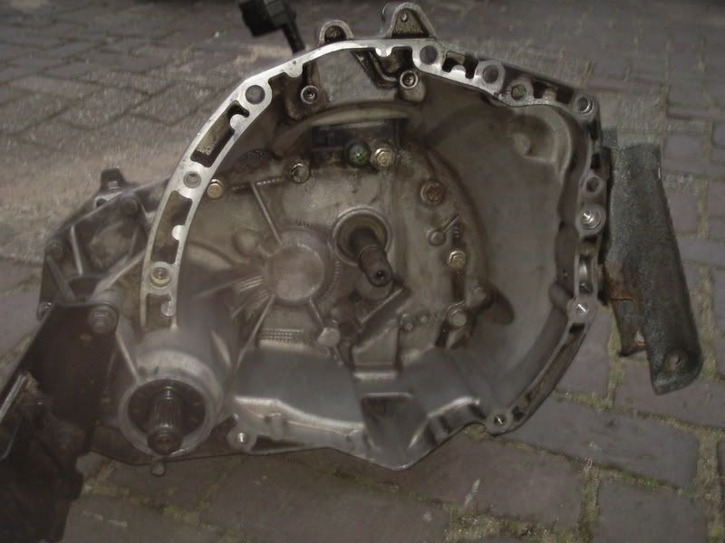

Update:
De oude S/V40'ers kraken bij het koppelen;
Nu niet meer

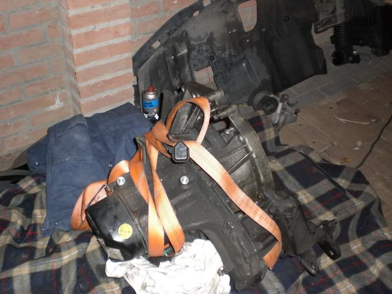

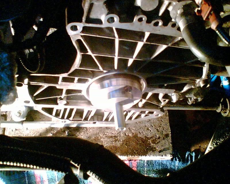

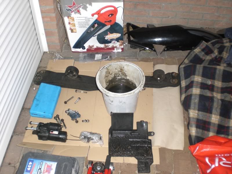

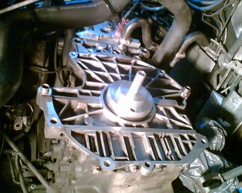

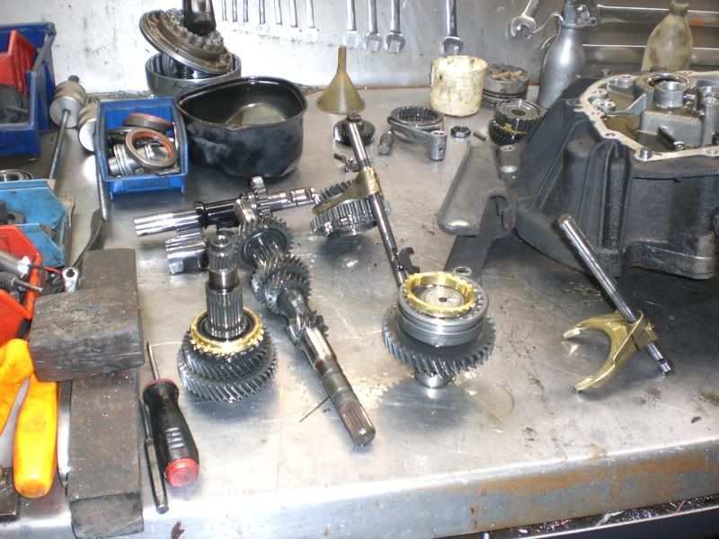

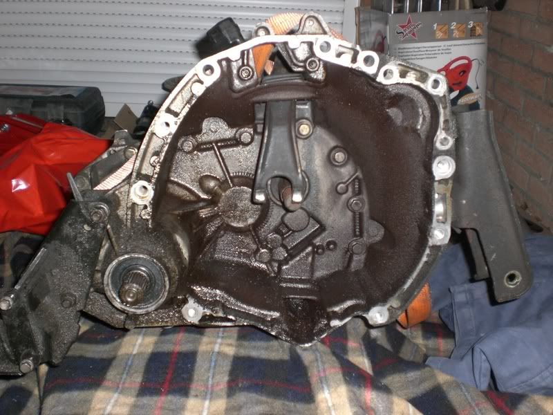

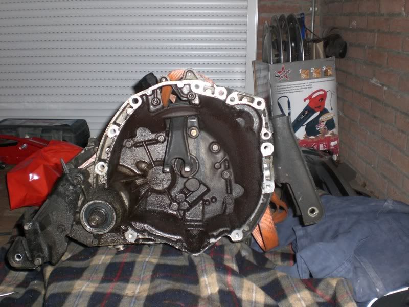

Bak schoongemaakt. Tegen het blok een tool om de krukaskeering goed te plaatsen;

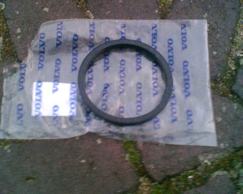

De keering;
Ankers;

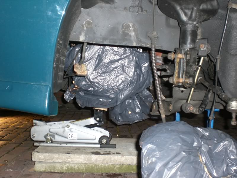

Drie van de 4 motorsteunen;

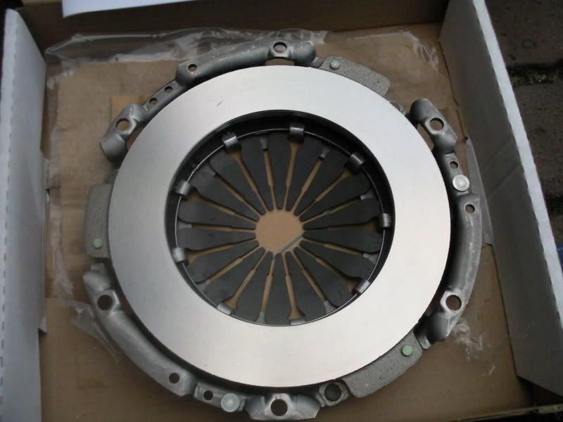

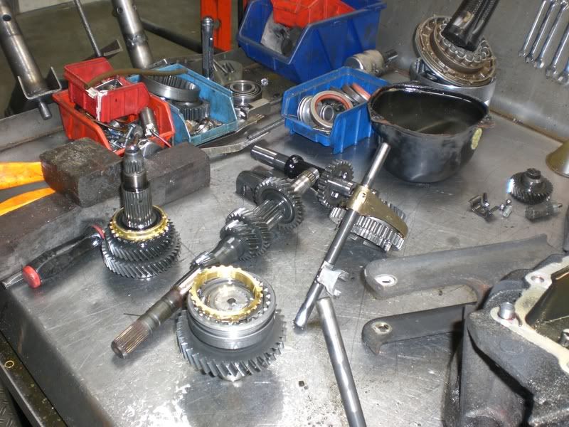

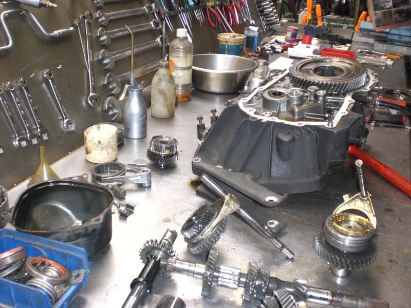

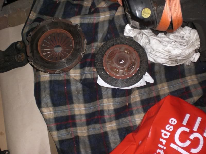

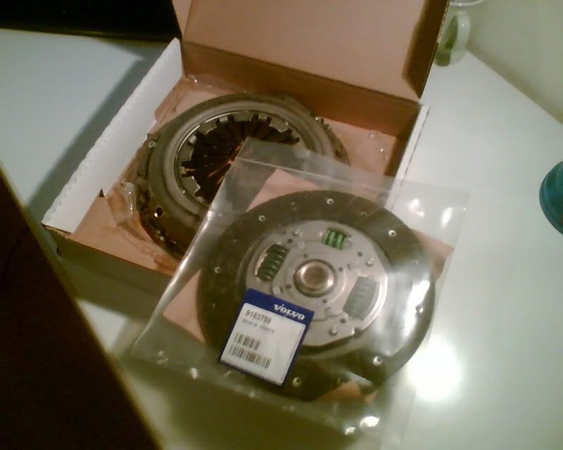

Koppelingplaat & Drukgroep;
Met druklager;
Plaat gemonteerd;
Drukgroep;
Ook gemonteerd;
Zo kwam die eraf;
Zo ging die erop met een nieuwe askeering;
Nieuw druklager;
