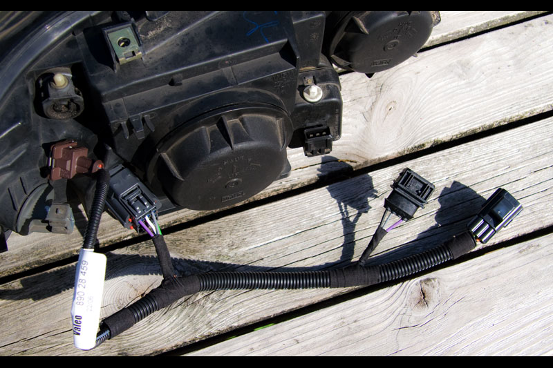

Als voorbereiding had ik al wel de benodigde verloopkabel bij de dealer gehaald, dat maakte het aansluiten letterlijk plug en play. Gelukkig geen stekkers afknippen, solderen en dat soort dingen. Zelfs de hoogteverstelling werkt goed (niet omgekeerd).

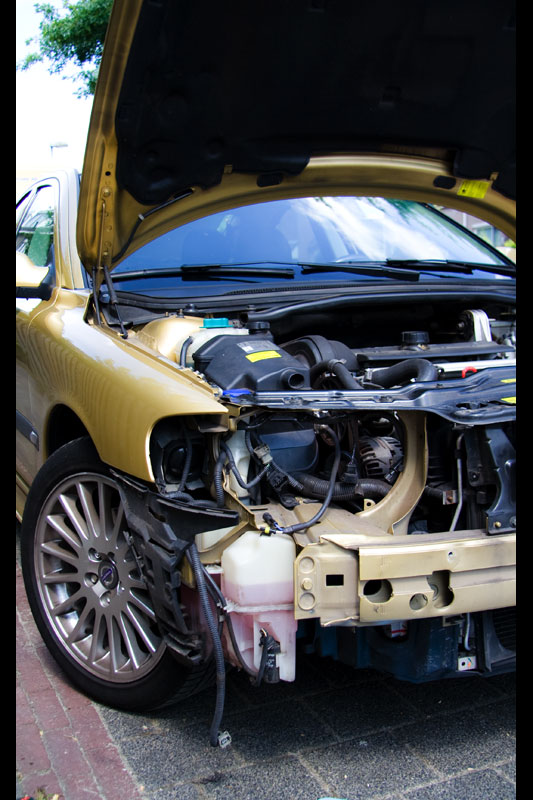

Als eerste moest de bumper er af, en daarvoor moesten de zwarte stoot-strips verwijderd worden. Dit was eigenlijk verbazingwekkend simpel, want die zitten gewoon vastgeklikt en waren er zo af.
Daarna een paar schroeven en bouten later, en de bumper was er ook vanaf. Ook dit ging eigenlijk makkelijker dan ik me voorgesteld had. In Vadis staat dat je dit met twee man moet doen, maar ik, eigenwijs, heb het ook zonder al te veel problemen in m'n eentje gedaan. Natuurlijk wel even de stekkers van de mislampen loshalen.

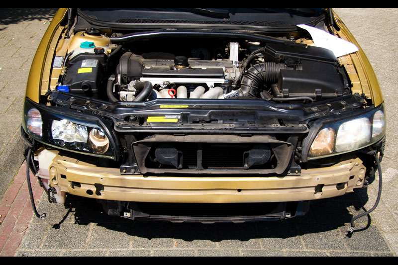

En nog een paar bouten later kwam ook zo de koplamp eruit, het slagveld was compleet :)

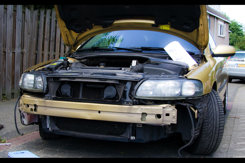

Koplamp erin en even testdraaien voordat we verder gaan, kun je meteen het verschil zien.

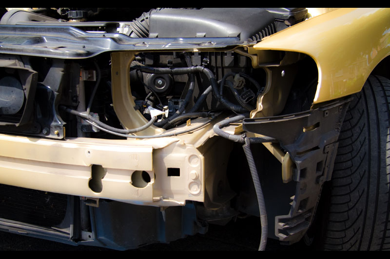

Aan de andere kant kwam ik wel een klein probleempje tegen. Hier in het midden van de foto zie je een stukje metaal recht omhoog steken, en laat daar nou net de ballast moeten komen zitten, dat paste dus niet. Gelukkig had ik nog een klauwhamer bij de hand, dus nadat ik 't ding onder een hoek van 45 graden had gemept ging ook deze lamp er fluitend in.

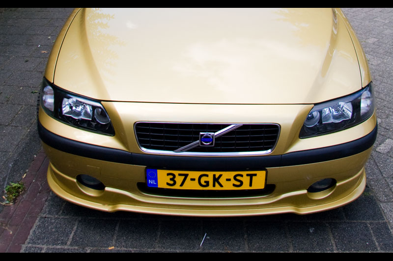

En daarna kon alles weer in elkaar, en is dit het resultaat, met de lampen uit:

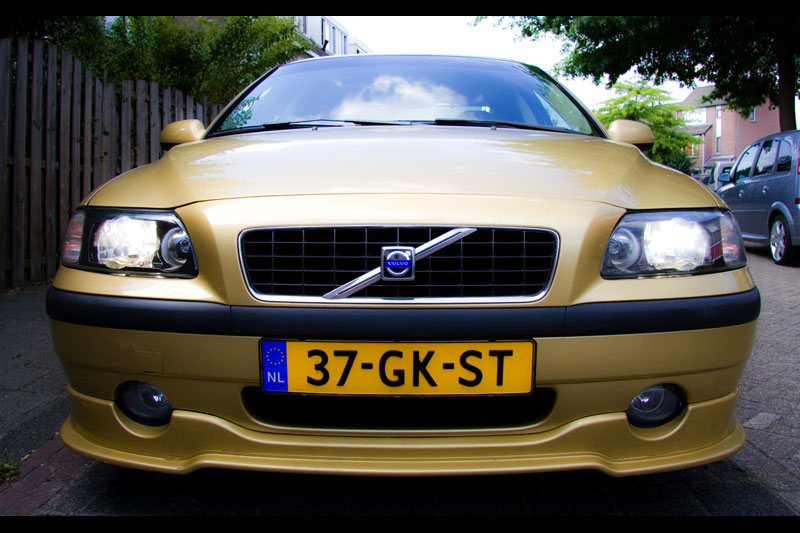

en vanuit een andere hoek met de lampen aan:
Wat me opviel toen ik midden overdag met de auto ging testrijden dat ik bijna niet zag dat de lampen überhaupt aan stonden. Ik was zo gewend van de oude lampen dat zelfs midden overdag je je eigen lampen in de auto voor je kon zien dat ik me een beetje zorgen maakte of er eigenlijk wel licht uit kwam :-)
Maar net een testrondje in het donker gereden, en gelukkig komt er toch een bak licht uit :D
Vooral een indrukwekkende partij licht als je het grootlicht er bij aan zet. Xenon groot licht is ECHT een hoop licht zeg...

Netjes!! Maar heb je nu geen kleurverschil van die lampen, aangezien ze beide een ander leven hebben gehad voordat ze op jouw mooie gouden S60 kwamen?
Berichten: 11772
Ja, er zit wel een klein beetje kleurverschil tussen de beide lampen, maar niet schokkend. Op termijn ook maar eens twee nieuwe lampjes scoren, zo blijf je bezig :-D

Ziet er heel erg mooi uit. Groot verschil en erg netjes :D

Mooi gedaan Arnoud! Wat een verschil hé.
