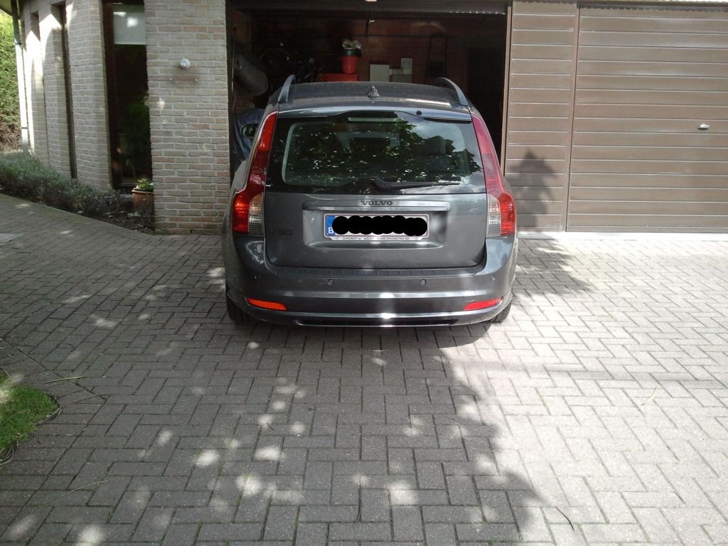

De letters zijn gewoon geplakt, kan je er met een tandflossdraad of vislijndraad eraf halen. Gewoon beginnen met de draad onder een letter te houden & dan naar boven toe eraf halen. Zo voorkom je krassen dat afkomstig is van vuiligheid dat bovenaan tussen die letter & de lak zat.
Ikzelf heb mijn letters met plastidip gedaan. Hier een foto:

Staat inderdaad heel netjes. Jij hebt temninste de niet-uitgevulde tekst.Xenobe schreef:De letters zijn gewoon geplakt, kan je er met een tandflossdraad of vislijndraad eraf halen. Gewoon beginnen met de draad onder een letter te houden & dan naar boven toe eraf halen. Zo voorkom je krassen dat afkomstig is van vuiligheid dat bovenaan tussen die letter & de lak zat.

Als je ze wilt plastidippen, genoeg lagen leggen & met een tandenstoker kan je makkelijk het residu verwijderen. Bv als je een O gedaan heb, zit er in het midden natuurlijk een stukje dat niet gedaan moet worden, en met die tandenstoker krijg je dat er makkelijk af.
