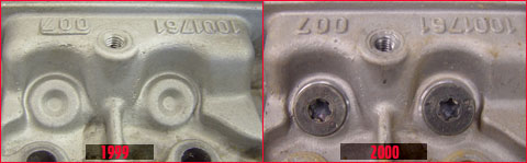

ik gok erop dat je vaste klepstoters hebt (motortype B524xx).v70 classic kett schreef:Even alles op een rijtje: de v70 classic van voor bj 2000 zijn hydraulisch?
maar als je nou het bougiedeksel eens van de motor afhaalt en kijkt of het er uit ziet als het linkse plaatje heb je idd hydraulische klepstoters.
ziet het er uit als het rechtse plaatje zijn het vaste klepstoters.
even deze foto gejat bij Johann.

het is inderdaad de uitvoering met de tork boutjes
in mijn B5244S2 motor
voorlopig loopt de motor als een zonnetje met z'n 180.000 km
iedereen hartelijk dank voor jullie antwoorden, foto's,e.d.
