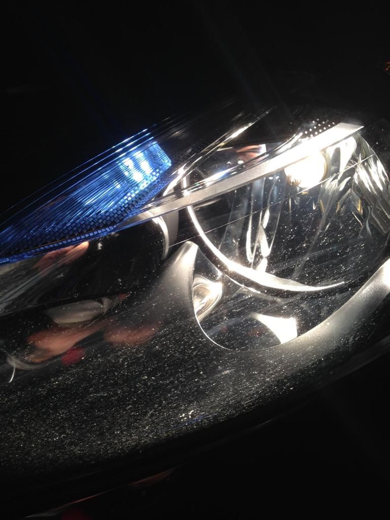

- stadslichten naar LED (bij niet Xenon-uitvoeringen) >>KLIK<< (foto's op pagina 2)

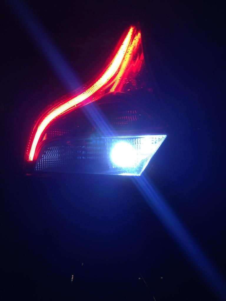

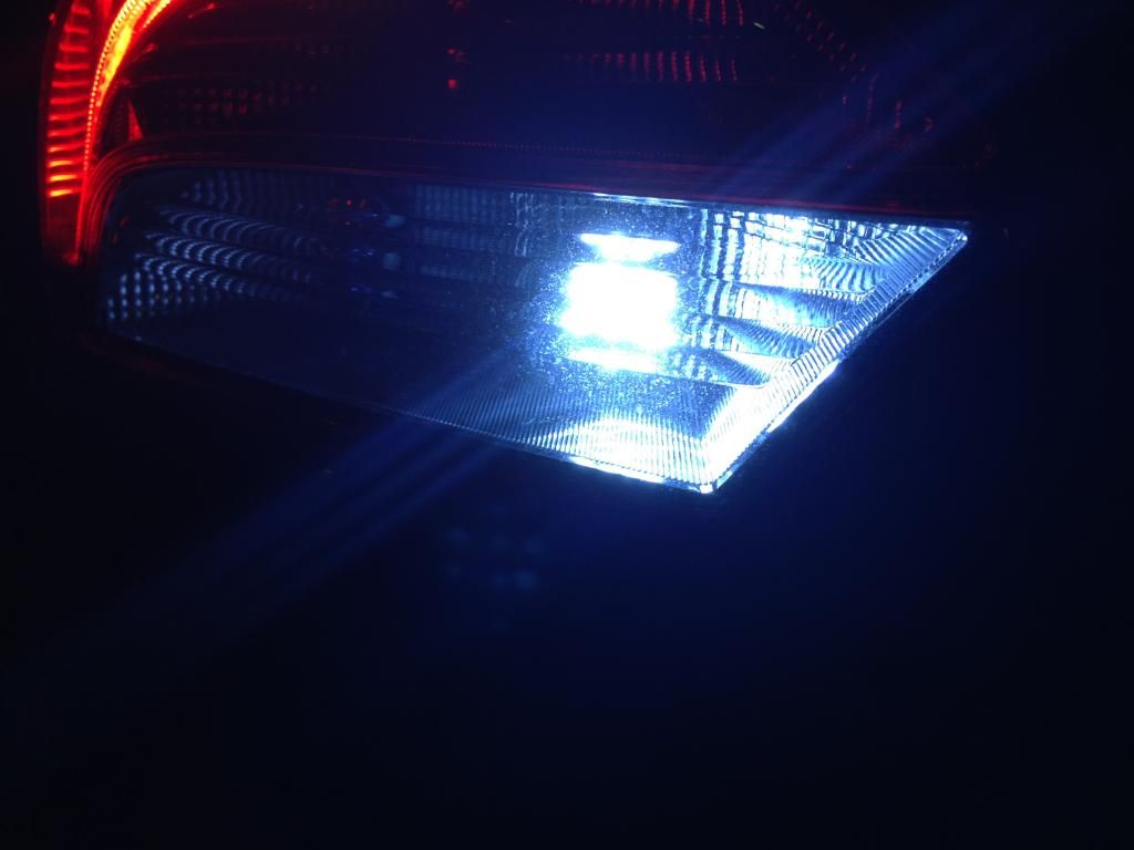

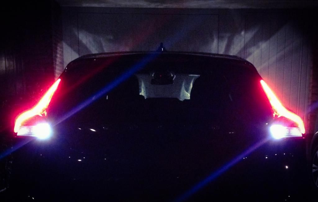

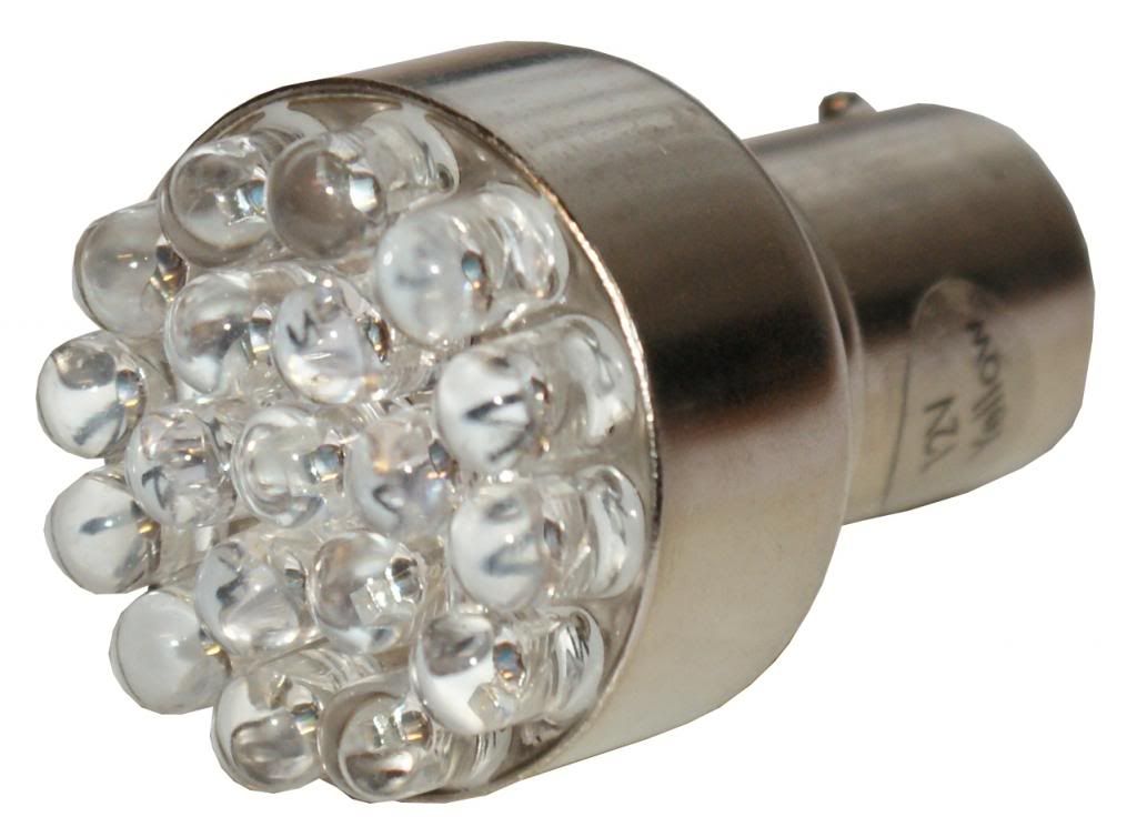

Achteruitrijd lampen

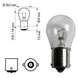

Standaard in de V40: P21W LL (symmetrisch)
Deze heb ik vervangen voor een "non-CANBUS" LED lamp met 19 LED's.
Effect:

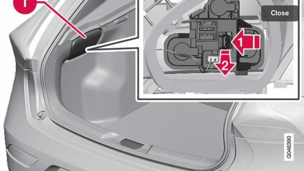

Het vervangen van de standaard lamp is een zeer eenvoudige klus. De achterlicht unit is met een simpele "knijp" beweging los te maken.
De lamp draai je vervolgens gewoon los, LED erin, unit terugplaatsen en vrouwlief vragen even plaats te nemen achter het stuur voor een check.
Ik heb vandaag ook geprobeerd de knipperlichten LED te maken, maar het probleem is dat er vrijwel geen oranje LED te verkrijgen zijn die een a-symmetrisch bajonet hebben:
Vandaar dat ik voor nu er SilverVisions in het gezet. (O.a. in dit topic besproken: http://www.volvo-forum.nl/viewtopic.php ... lvervision)
Ik blijf wel zoeken naar een LED oplossing hiervoor.
De remlichten achter, welke hetzelfde zijn als de achteruitrijd lampen, wil ik eerdaags ook doen. Ik wacht echter even af of ik storing ga krijgen aangezien ik non-CANBUS varianten gebruik nu.
Enige nadeel zover is dat de door mij gebruikte LED's "naar voren stralers" zijn. Deze hebben dus geen zij-licht en dat zou mijn inziens "refelectie-technisch" nog een voller effect geven. Qua felheid is dit overigens niet nodig, zoals jullie op de foto's kunnen zien.

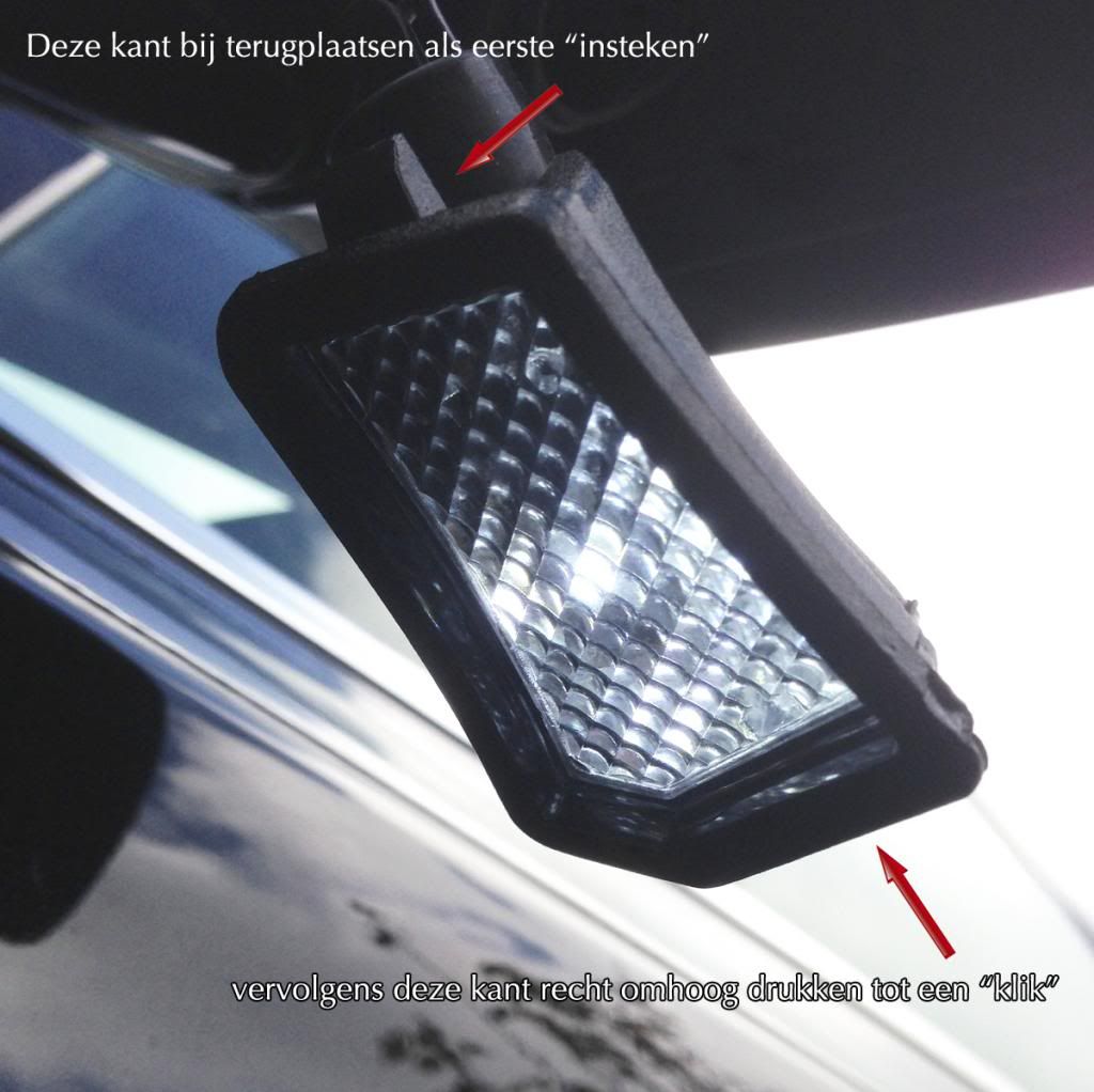

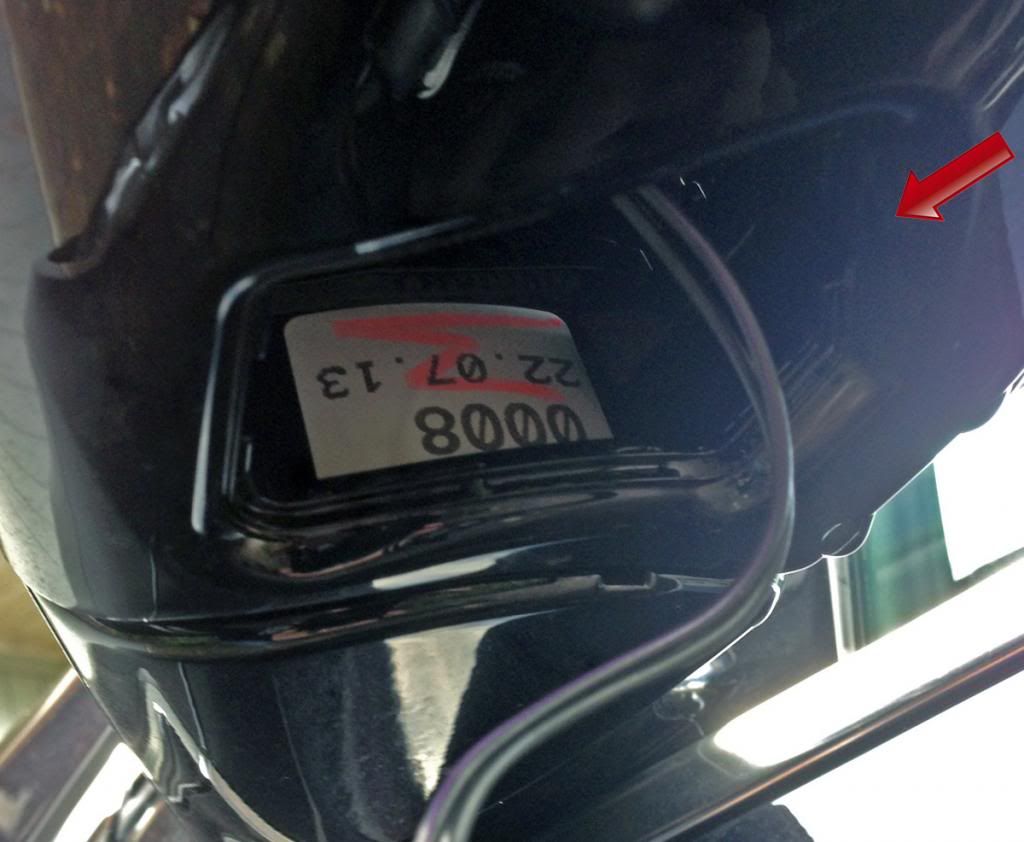

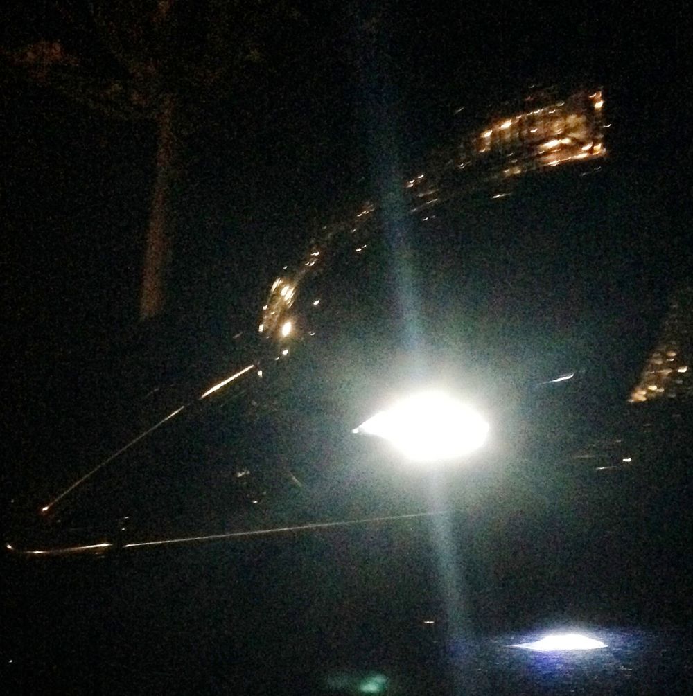

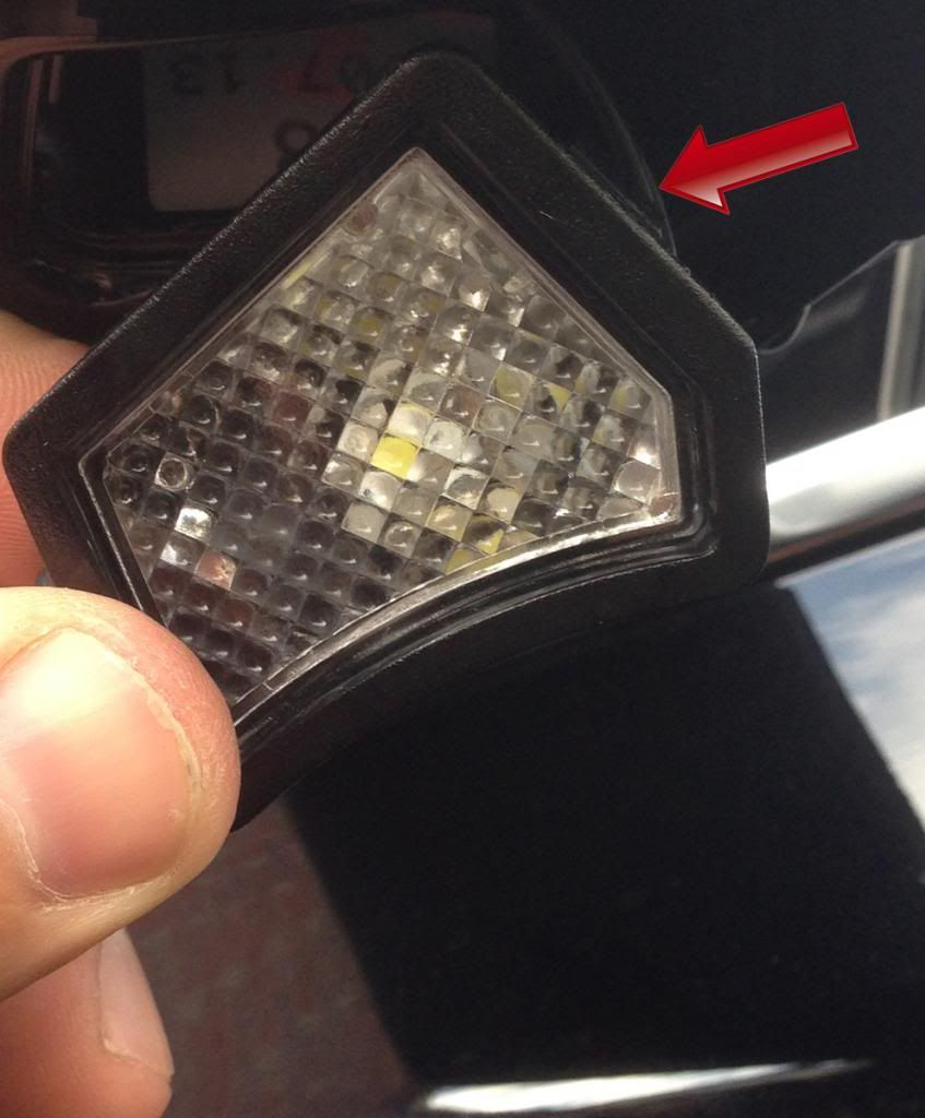

Gisteren bezig geweest met de buitenspiegel lampjes (onderzijde) te vervangen voor LED's. Hier is al vaker over gesproken, maar er is ook vraag naar een "how-to". Ik heb daarom een korte handleiding gemaakt omdat het los halen van het kapje (uiteindelijk) eenvoudig is, maar wel tricky kan zijn (met kans op beschadigingen).
Alles hieronder overigens in telefonisch consult met mijn LED-collega Bas36 :o
Foto 1 & 2:
De kapjes maak je los tussen de rand waar je lak van de spiegelkap overgaat naar de plastic rand van het lampkapje. Een platte met enigszins brede schroevendraaierkop zet je in het midden en druk je voorzichtig onder een hoek van 45 graden (t.o.v. de spiegel) 'naar binnen'. Zie rode pijl op de foto. Op de tweede foto zie je de positie na verwijderen kapje.
Druk de schroevendraaier voorzichtig omhoog zodat het kapje los "klikt". Ondanks dat dit de beste plek is om het kapje los te halen dien je voorzicht te werk te gaan. De spiegelkap zelf is plastic en "deukt" met lak en al makkelijk in. Het kapje gaat eenvoudig los, maar enig beleid is te adviseren.
Hierna is het eenvoudig. Draai de lamphouder, die in een dikke rubber socktet zit, los. Verwijder het halogeen lampje en zet de LED erin. Ik heb CANBUS LED's gebruikt aangezien niet-CANBUS bij mij niet werkte (bij Bas36 werken die wel, dus dat zal met de kwaliteit te maken hebben).
Test de LED en draai zo nodig de LED om. (LED's zijn polair en kennen in tegenstelling tot halogeen een + en een - zijde).
Klik vervolgens het kapje terug als op onderstaande foto. Op deze foto zie je overigens de LED uitvoering. Ik zal later avond-foto's plaatsen.
EDIT:
Hierbij de beloofde "avond-foto's" van de LED's in de spiegels. Op de onderste foto zie je de lichtopbrengst op een beukenheg naar mijn auto.

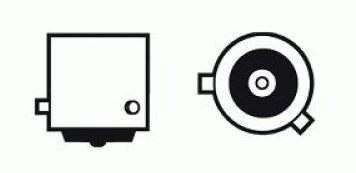

robbertos schreef:Passen deze niet in de knipperlichten?
http://www.pilotxenonshop.com/pilot-19- ... mvPpTIaySM
Dit is de juiste bajonet ja, maar ik vraag me af of deze werken. Zoals je boven kan zien gebruik ik de symmetrische versie van deze lamp voor het achteruitrijd licht***.
Ze zijn echter niet-CANBUS. Zover ik heb kunnen nagaan is dat voor de knipperlichten wel van belang, in tegenstelling tot mijn ervaring met de achteruitrijd lampen en inmiddels ook de remlichten.
Mocht je het gaan proberen, dan ben ik wel erg benieuwd naar je ervaring, want dit is een mooi lampje en ze branden zeer fel.
