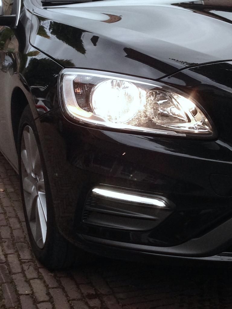

Hier de foto. 4000k dus toch nog een tint geler dan de Led's. Voor mij voor nu in elk geval een pak beter dan het was. Misschien ergens de komende weken een setje met 5000k proberen.
Laatst gewijzigd door marsman op 01.01.1970 - 01:00, 1 keer totaal gewijzigd.
Hans oet Twent
Berichten: 10635
Probleem is dat hoe hoger de K waarde des te minder de lichtopbrengst. 4300K Is standaard meen ik.
Neemt niet weg dat het optisch wel fraaier is.
XC60 T8 Twin Engine R-Design My’20 een onbegrensd 2e HANSje met “senioren instap”
Onderweg; C70 T5 Tourer My"12 een onbegrensd 2e HANSje een 'Empty Nest Volvo'
'Voorlop(er)(ig)' een 308 GT SW bj'24 voorzien van een halve 6 pitter.
MGB GT BRG Classic Rally Car 1969 > FOR SALE!!!!!!
Exit: V70 D5 / V70 D4 / V70 2.5 / V90 D4 / V90 D4 / V70 D4 / V60 T6 recharge
V50 R
Berichten: 2570
5000k h7 ga je niet vinden met een normaal lichtbeeld zoals hans al aangeeft. Daarnaast oppassen met al die nep witte lampen, sommige produceren een te hoge temperatuur wat de reflector kan beschadigen.
