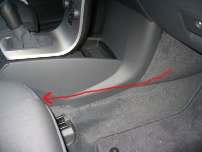

Hierbij de beloofde foto's.
De Modulator is aan de passagierszijde achter de console geplaatst. Je kan er zo makkelijk bij, door de bekleding even opzij te klappen:
De modulator zit geschakeld, zodat deze met het contact aangaat.
Signaalkabel en voedingskabel lopen onder de plastic kap van de middenconsole naar de achterkant van de middenconsole:
Het achterste kapje van de middenconsole (waar de sigarettenaansteker voor achter zit) losgehaald en vanaf daar een klein gaatje geboord waardoor de kabel uitkomt in het opbergvak onder de armsteun :
Laat het me weten als jullie nog vragen hebben.

Keurig Stilo, heb je het zelf ingebouwd?
Waar is de spanning vanaf gehaald, 12 volt plug?
Geen last van rammeltjes aanchter de middenconsole, want ik zie dat ze alles daar los "ingepropt" hebben.

Bedankt Stilo voor de "sprekende" beelden.
Zal er mijn voordeel mee doen.

Ik heb hem in laten bouwen door een car audio bedrijf. Totale kosten inclusief modulator kabels ed waren ongeveer 200 euro.newfh schreef:Keurig Stilo, heb je het zelf ingebouwd?
Bedankt voor deze update , want nu ligt een I-pod voorbereiding voor veel mensen weer binnen handbereik
De spanning is geschakeld met het contact. Ik denk dattie vanaf de zekeringkast komt.
Van rammeltjes heb ik geen last. De modulator kan namelijk min of meer worden vastgeklemd.

Stilo,
Geweldig bedankt voor de tips. Ga meteen ook zo'n modulator aanschaffen. Moest toch nog e.e.a. opengooien ivm aanleg van een radio-mute voor de carkit van de telefoon, dus dat kan mooi in één keer mee.
Ben erg benieuwd.
Wordt je IPod overigens door de Belkin adapter opgeladen ?

Yep, de belkin adapter laadt de ipod op. Die geeft echter nog wel wat storing (een hoge piep), dus die heb ik er even tussenuit gehaald. Nu is de ipod dus tijdelijk met alleen een minijack aangesloten.rmutsaers schreef:Stilo,

Stilo,
Heb je ook enig idee waar de antennekabel van de V50 zit, want ik zie op de foto de modulator dichtbij de radio zitten. Ik neem dan maar ff aan dat de antennekabel daar ook in de buurt zit ?

De modulator is tussen de antennekabel die naar de HU gaat gezet, dus de kabel zit inderdaad achter de HU.rmutsaers schreef:Stilo,
