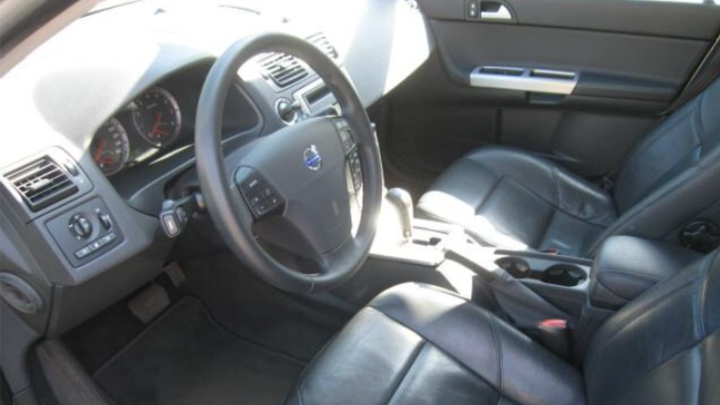

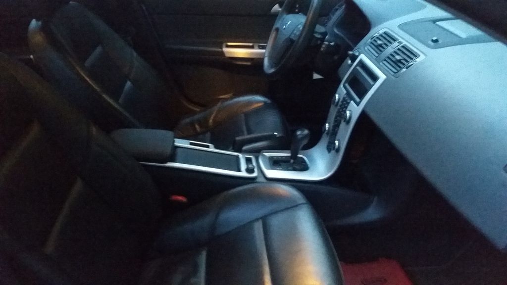

Ondertussen is alles gelukt, ik had alleen het handremkabeltje verkeerd om gemonteerd, dus toen moest t een en ander losmaken
Hier ff 2 fotos
Eerste hoe t was en tweede hoe het geworden is
Vanaf de knopjes met waterfall
Tot de achterbank en alles ertussenin
Ook de de handrem!
Hier ff 2 fotos

Knap gedaan, dat is een project wat ik nog niet gedurfd heb. Hoe lang ben je er mee bezig geweest? En waar heb je de knop voor de traction control gelaten?

Ben er wel 5 uurtjes mee bezig geweest.
Het lastigste was om de orginele bevestiging van d3 oude console weg te halen!
Die zit gepuntlast en moet weg want bij de nieuwe komt er een aluminium grondplaat op die plek.
Daar komt dan weer de crashsensor voor de airbags op
Verder was het wel goed te doen
Handremkabel past gewoon alleen het draadje van handrem was te kort.
En de kabelboom uit de oude console moet je omwisselen met de nieuwe
Want de stekker is precies andersom.
Het knopje van de traction control heb ik voorlopig ff eronder gestopt
Ik wou nog ff kijken of daar een orgineel knopje voor is, maar volgens mij heb je dat knopje alleen nodig voor sneeuwketingen en die heb ik niet.
