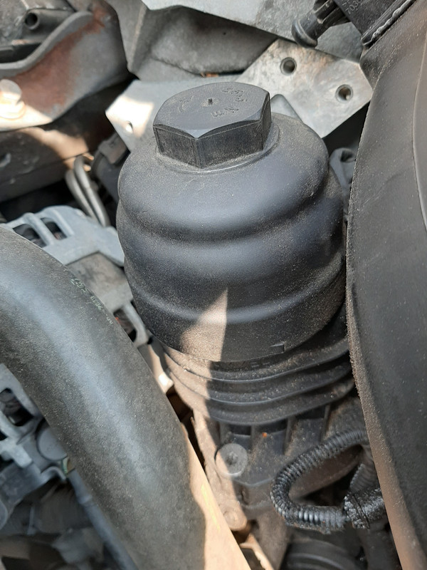

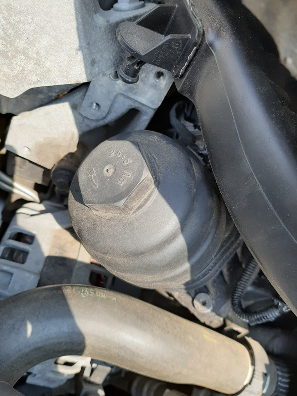

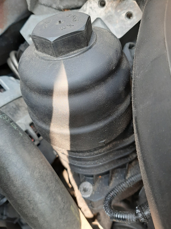

Wat denken jullie hiervan? Voor mijn groot onderhoud van mijn V60 D3 (136pk) ben ik deze keer eens niet naar mijn officiële Volvo Dealer gegaan maar naar een hier vrij bekende onafhankelijke garage die gespecialiseerd is in Volvo. Dit om te kijken wat het prijsverschil is. Blijkbaar is dit dus niet zo groot om niet te zeggen nihil.
Maar wat denken jullie van het oliefilter? Is deze uberhaupt los geweest en vervangen? Ik zie nergens sporen van handen of een sleutel. Door de corona toestanden mocht ik niet in de garage komen en was alles via telefoon en "drop and go" geregeld. Ik heb hier toch mijn twijfels bij.

edraket
Berichten: 8552
Locatie: Haarlemmermeer
Filter is vrijwel zeker niet vervangen. Bij vervangen van het filter is het vrijwel onmogelijk om met dit systeem niet te morsen, en dat veegt de monteur er af. Als hij dat niet zou doen moeten de oliesporen zichtbaar zijn.

Volvo_Bjorn
Berichten: 281
Lid geworden op: 27.05.2016 - 20:34
Ja, die indruk had ik dus ook. Of er hadden toch sporen van een sleutel of handen op moeten staan van het los draaien

links of rechts om het is een zaak van vertrouwen in garages......
Goh is wel vervelend. Zoals Edraket zegt ziet niet los geweest uit..,
ik doe zelf de olie en filter verversen en je moet die dop los draaien. altijd wordt er iets olie gemorst en op de foto ziet niet uit dat deze los is geweest.
niet twijfelen maar vragen bij de monteur en dan zelf checken of laten doen is het devies.

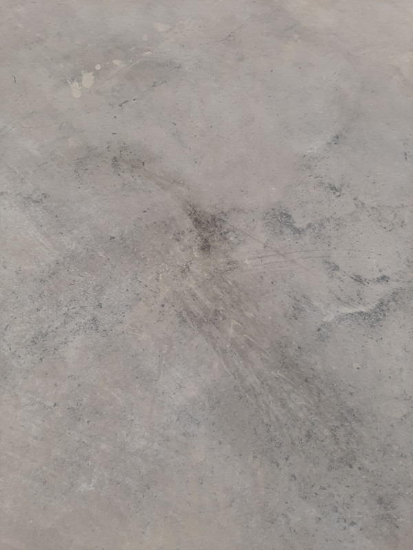

Het is allemaal nog veel leuker geworden. De auto hebben ze vandaag komen takelen. Ze hadden blijkbaar het dieselfilter ook niet vast gezet waardoor alles op onze 1 jaar oude oprit is gelopen. Super grote vlek op de vers gepolierde beton en héél de achterkant van men auto onder de diesel. Als de motor draaide kwam er elke seconde een druppel onderuit gevallen. Als die stilstond druppelde die dan zo verder leeg. Ook had ik dan nog ontdekt dat ze zonder vragen men voorste en achterste nummerplaathouders hadden vervangen met reclame op van hun garage..... Dit doe je niet zonder vragen en ik wil mijn originele terug. Heb momenteel een v40 van 1998 ofzo gekregen als vervangauto. Er gaat daar maandag een grote vlieg aan de lamp zitten!! En de oprit zal ook met de verzekering geregeld moeten worden. Eventjes 16.000€ beschadigd!!!!

Volvo_Bjorn
Berichten: 281
Heb foto's en maak er ook meteen werk van. Ik heb het zelf proberen te verwijderen met speciale zeep die ons meegegeven is maar daarmee blijft de vlek nog steeds zichtbaar. Eerst kijken hoe er op gereageerd word. Mij lijkt het gewoon het verstandigst om dit via de verzekering te regelen. Je doet dit niet expres maar wij hebben zo hard gewerkt om van een mooie oprit te kunnen genieten en dan in minder dan een jaar er zo een vlek op...

edraket
Berichten: 8552
Diesel gaat grappig genoeg vaak vanzelf weer weg van het terras in tegenstelling tot motorolie. Als het mogelijk is kunnen ze te stenen/tegels omkeren, dan doet de natuur aan de onderkant zijn werk vanzelf.

Bover
Berichten: 15246
Locatie: Auvergne France
Bjorn diesel verdwijnt inderdaad zoals edraket zegt maar hier bij ons huis heeft de olieboer 10 jaar gelden een kapotte slag gehad waardoor de muur onder kwam de rode diesel te zitten. Het is nog steeds een beetje te zien als donkere plek.
Fredhead
Berichten: 27387
Rode diesel zit dan weer een kleurstof in. Mogelijk dat die is blijven zitten en de oprit wel weer netjes wordt.
Heb hier thuis ook wel eens geknoeid en je ziet er niets meer van.

Volvo_Bjorn
Berichten: 281
Probleem is dat wij gekozen hebben voor een speciaal gekleurde beton. Nu is er een zwarte plek op te zien die heel erg opvalt als de zon er op staat. Heb er met de speciale zeep al op gezeten die bij de oprit mee geleverd was maar de vlek blijft er mooi inzitten. En als hij nat wordt dan wordt de plek helemaal zwart. Om dan nog te zwijgen van het gezaag hier thuis dat ik er nog bij krijg ook :police: . Precies of ik heb dit expres gedaan haha O.O
