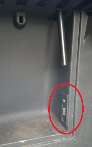

aansluiting voor elektiese antene
- robelintje
- Berichten: 147
- Lid geworden op: 15.03.2012 - 15:59
- Locatie: delden (ov)
ik vroeg me af als dit een aansluiting is voor elektiese antenne ??

onderste is aansluiting voor slangetje voor water
de connector is +12V, massa en signaal
Voor elektrische antenne die er geschikt voor is

klopt, heb er zelf ook een in gemaakt destijds. je hebt 3 kabels, +12v massa en de signaalkabel. die gaat als het goed is naar je radio waardoor de antenne bij het uitdoen van de radio omlaag gaat. ik meende dat de middelste de schakeldraad was, weet het niet zeker meer.

dat is mooi kameraad heeft er nog eentje liggen en nou kan ik mijn versterker die ik vandaag gekocht heb ook mooi op die stuurstroom aan sluiten
