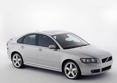

Dit is de nieuwe:
En dit is de oude:
Maar aan de benaming "Europa" weet ik al zeker dat het hier om de oude gaat
En dit is de oude:
