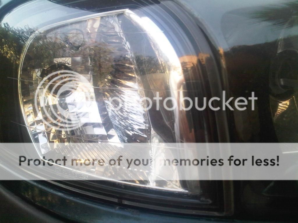

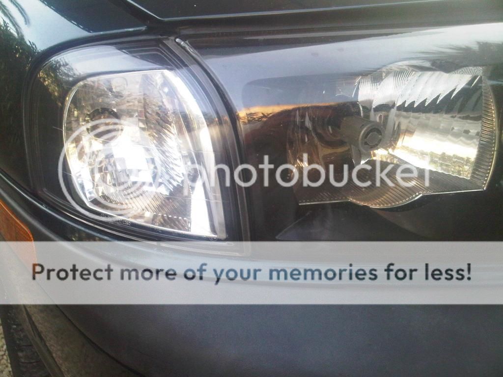

maar dit mag dus niet:
en dit wel:
V70/2.4D/2003
Berichten: 16550
Locatie: Noord-Groningen
De knipper is amberkleurig -> toegestaan
De contstant schijnende is wit-> toegestaan
