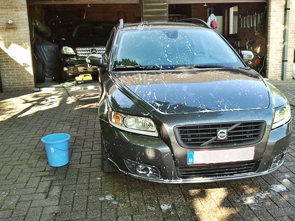

Ziet er super uit.Exeres schreef:
Zwarte lichtblokken
Zwarte grill
Zwarte mistlampen
Zwarte tussenstukjes aan mistlampen (vertikaal)
Beetje verlaagd
Kan geen kwaad, toch
Hoe heb je de binnenkant van de mistlampen zwart gemaakt.
Heb zelf koplampen van de S40 gemonteerd zwarte binnenkant.
Wil ook de mistlampen zwart hebben.
Ben benieuwd.

dat is idd een 'stom' werkje. Je kan er namelijk enkel in via het 'lampgat'. Dus eerst het glas langs de binnenkant afgeplakt en daarna gespote via het gat. Je kan het ook met een verfborsteltje doen, maar dan krijg je het moeilijk egaal..

Oké dat is veel werk.
Staat wel super
Netjes gedaan.
Geen twijfel mogelijk echt een Volvo freak haha.
