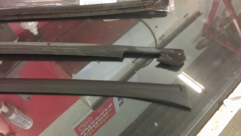

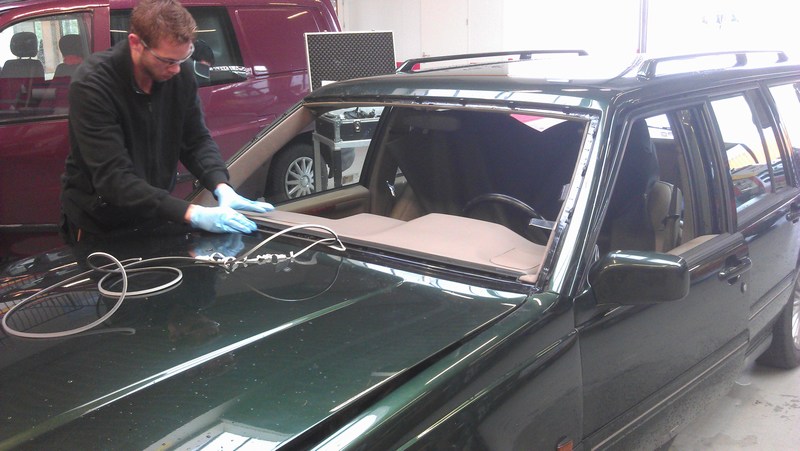

Ondertussen is er afgelopen zaterdag een nieuw voor raam in gekomen.
Hierbij wat foto's:
In korte tijd is het scheurtje van ongeveer 5 cm gegroeid tot een behoorlijke scheur dus hij was er wel aan toe.
Het oude raam ging er al ratelend uit (een systeem dat door volvo ooit ontworpen is maar die hebben er verder niks meer mee gedaan. Uiteindelijk heeft carglass het idee over gekocht en verder ontwikkeld.
Werkt best mooi:
Oude kit resten weg halen en daarna in de primer. Geen spatje roest te vinden gelukkig! :)
Daarna ging er een vilt laagje in om het raam iets hoger te leggen. Anders is er kans dat het raam gaat suisen. Origineel zitten er hard-plastic afstandhouders maar daarmee is er kans dat het raam daarop gaat knarsen vandaar dat er bij carglass vilt word gebruikt hiervoor.
Het nieuwe raam wachtend om er in gezet te worden:
Van het kitten geen foto helaas maar daarna kon het nieuwe raam er in:
En gelukkig had ik nieuwe lijsten gehaald want de oude waren niet echt mooi meer:
En dan het eindresultaat met nieuwe lijsten:

Ik heb hier ook nog 2 nieuwe lijsten liggen die niet goed waren.
Mocht iemand die kunnen gebruiken dan kan je mij een PM sturen.
Artikkel nummer: 9447831 en 9447832
Ze zijn geschikt voor de:
740, 940, 745, 945 en de 760
Ze zien er ongeveer het zelfde uit als hierboven op de foto enkel zijn ze voor de 960 net iets te kort.

Ziet er strak uit met die nieuwe lijsten.
Die van mij doe ik ook zodra het raam vervangen word, gezien mijn raam suist boven de 140km/h..

wim de jong
Berichten: 2201
Locatie: Leusden
Goed bezig hoor....... zit het weer netjes??
(en waterdicht? )

Toysoldier, Laat ze het raam dan ook iets ophogen zodat hij gelijk loopt met de a-steilen en de dak rand. dat voorkomt het gesuis.
wim de jong, Zit weer perfect en natuurlijk ook waterdicht :P
