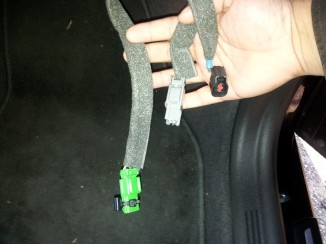

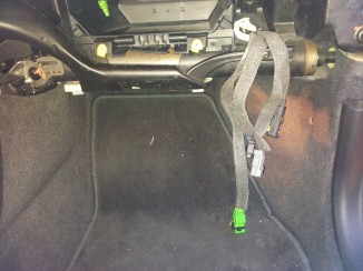

Ter voorbereiding heb ik alvast mijn dashboard kastje eruit gemonteerd en ik zag hierbij dat er aan de achterkant van het kastje een aantal kabels vastgeklikt zaten.
Heeft iemand een idee waarvoor deze kabels bedoeld zijn of waarvoor ze eventueel gebruikt kunnen worden?
Het gaat om een groene,grijze en zwarte plug.

De kabels zaten geklipt aan de achterkant van de dashboard.

Groen -> Voorbereiding voor ingebouwde SIMkaart module...
Zwart -> OF van je dashboasdkast verlichting OF van je instapverlichting rechts.
Grijs -> Electronisch dashboard kast lock, volgens mij alleen in de US ooit als optie beschikbaar geweest.
(zou ook in C70 optie kunnen zijn, maar weet ik niet zeker)
