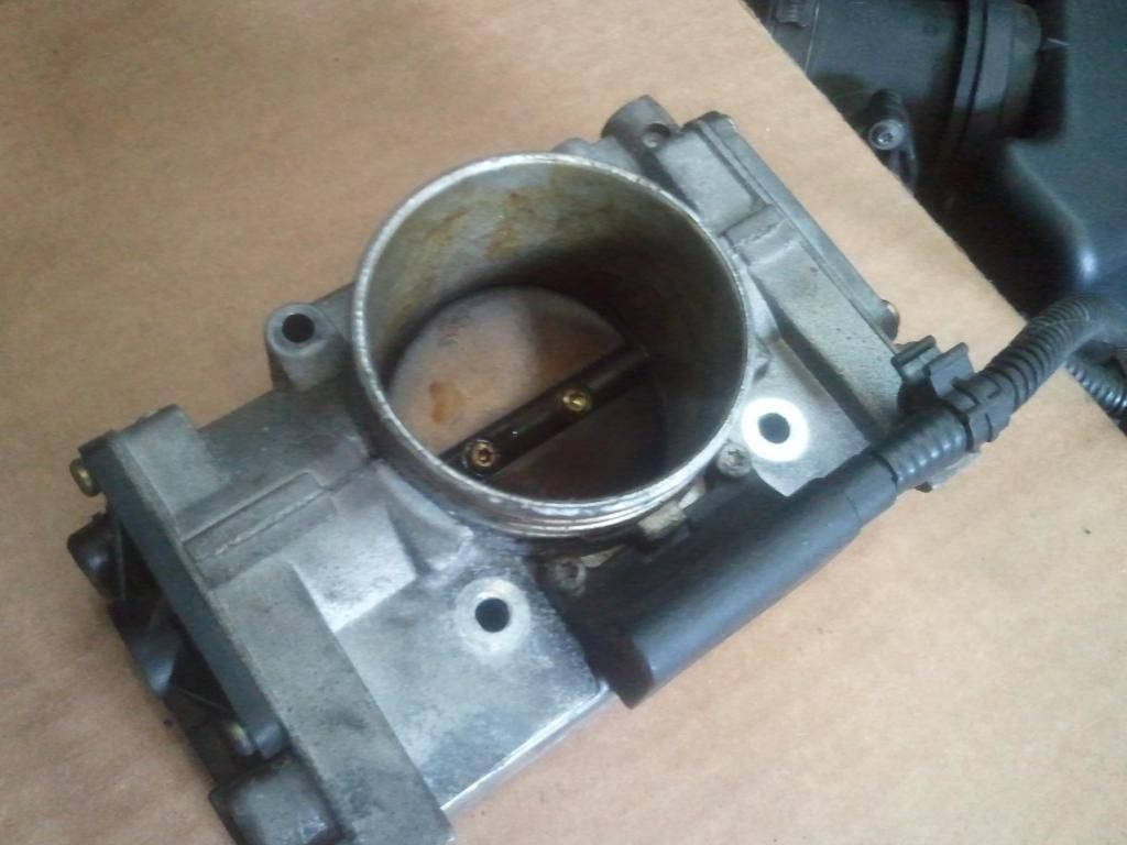

Vanaf het begin dat ik de auto heb (V70II T5 uit 2000), had ik last van onregelmatig stationair draaiende motor. Dit kwam trouwens enkel voor met een warme motor.
Daarbij schommelde het toerental tussen de 500 en 800 rpm.
Het leek daardoor of de automaat af en toe ook niet lekker inschakelde.
Na een korte zoektocht op het internet kwam ik er al snel achter dat het waarschijnlijk te maken had met een vervuilde gasklep.
Dus vanmiddag de boel maar eens open geschroefd.
Eerst accu pool los, alle plastic buizen er af. Naja dan kan je er redelijk bij komen.
Gasklep los gehaald, tie-wrap los geknipt zodat ik wat extra ruimte in de kabel had.
Tada:
Die ziet er dus aardig smerig uit.

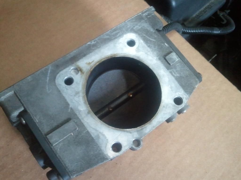

Flink bezig geweest met metalclean en een tandenborstel, daarna zag het er zo weer uit:
Alles weer ingebouwd, auto gestart, warm gereden en het probleem is weg! Succes!
