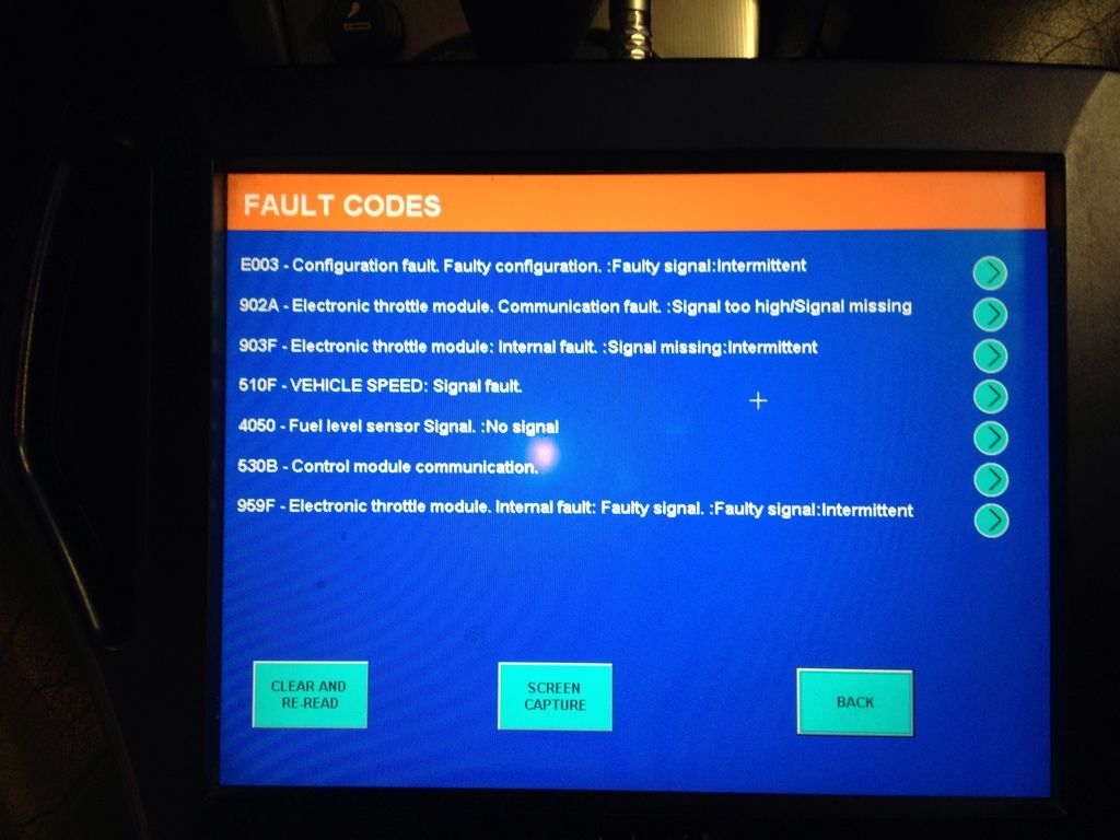

Gisteren uit laten lezen en het resultaat word ik niet blij van...
Niet alleen is de ABS sensor linksvoor kapot er is ook wat met de "throttle module" :(

Heb jij een vorm van speciale voorkeur voor probleembakken of zoiets?
Quanta costa deze grappenmakerij nu weer om het allemaal weer zo te krijgen zoals ze het in Göteborg hadden bedoeld toen deze de produktiehal uit kwam rollen?
