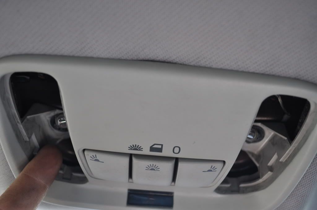

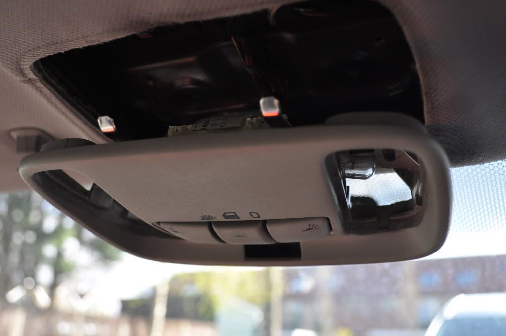

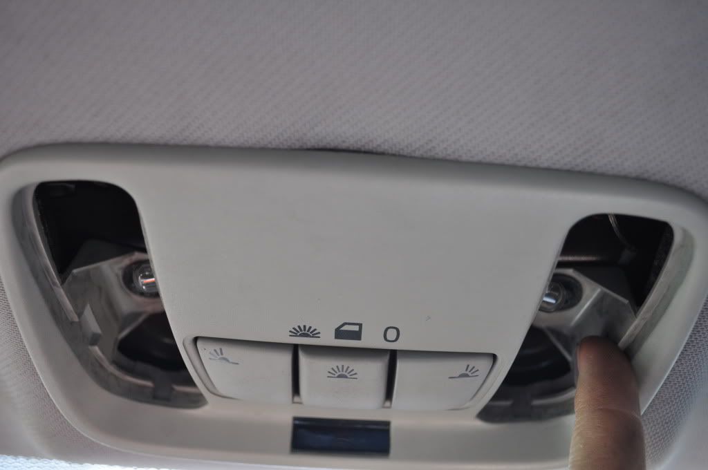

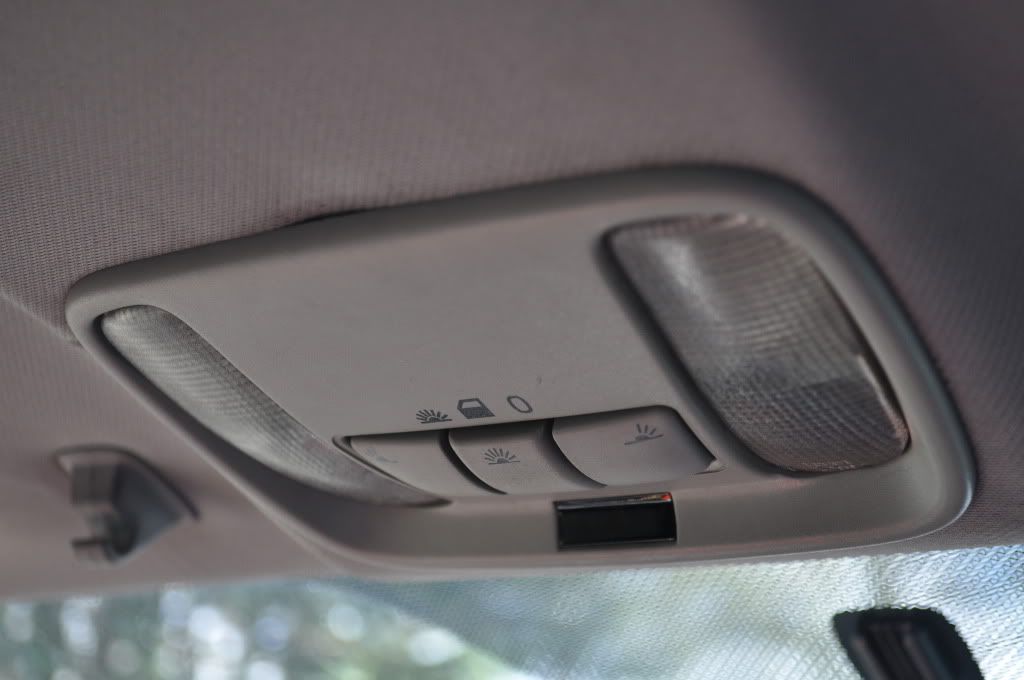

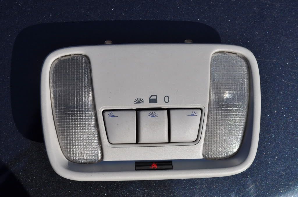

volvo-s40
Berichten: 829
Interieurverlichting
Verwijder voorzichtig de lenzen rechts en links
Verwijder de 2 schroeven
Verwijder de interieruverlichting van het dak
Verwijder de connector met een draaiende beweging.
Eruit
