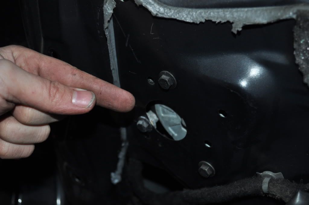

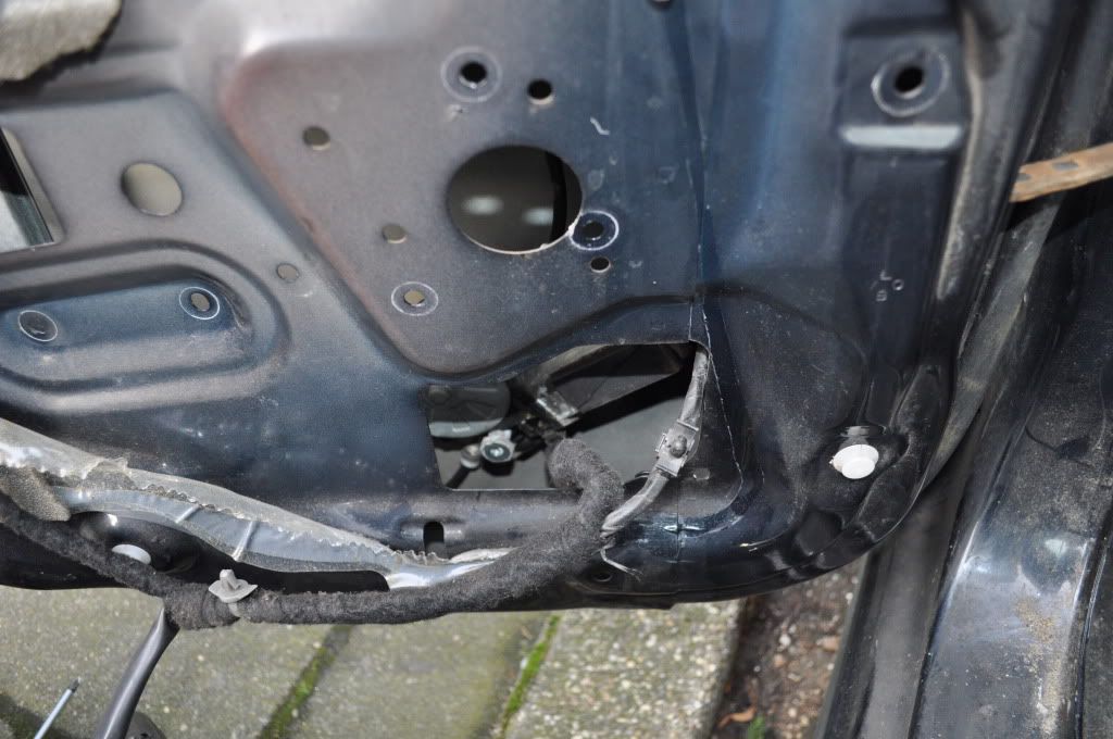

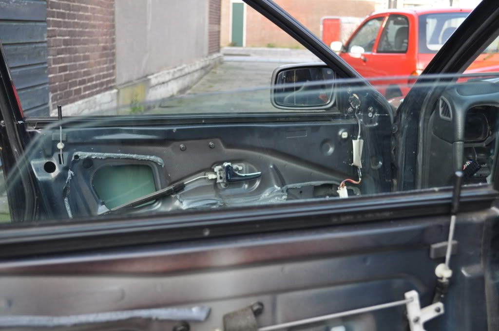

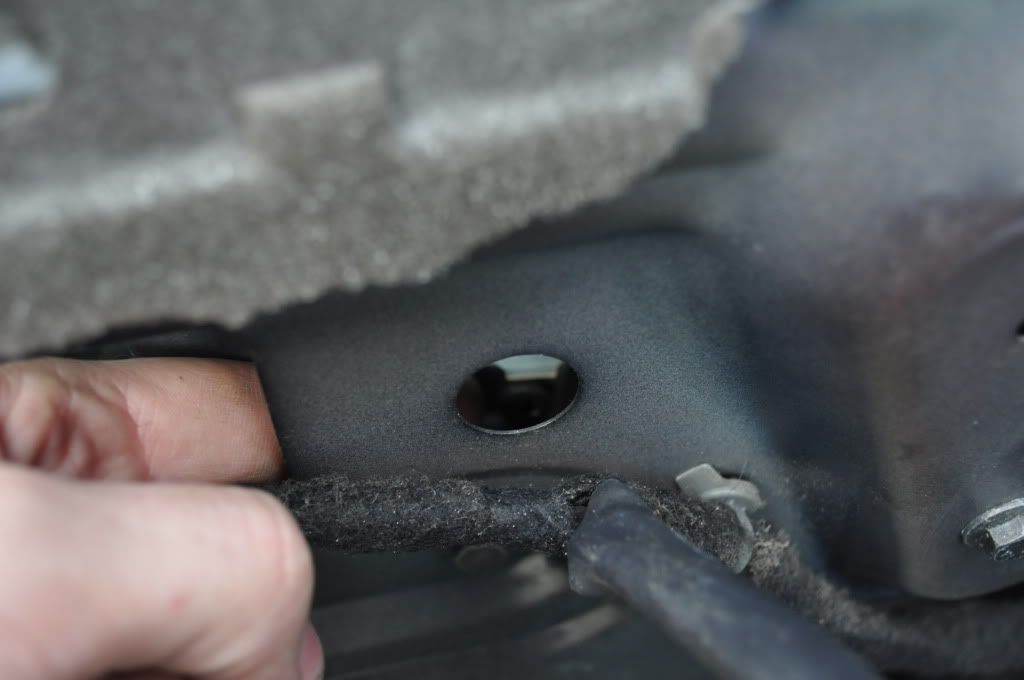

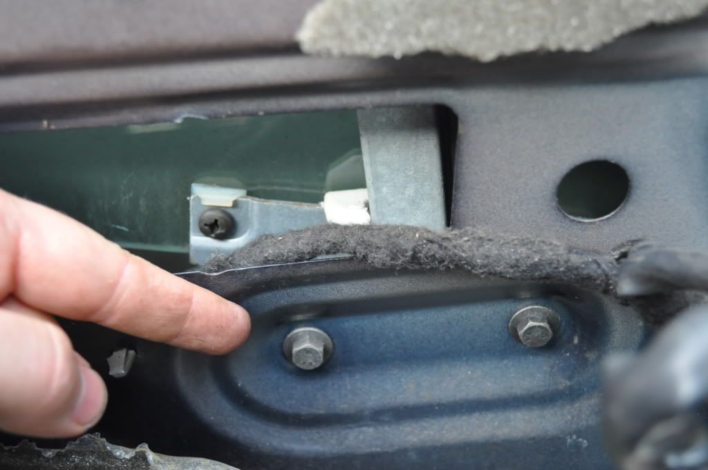

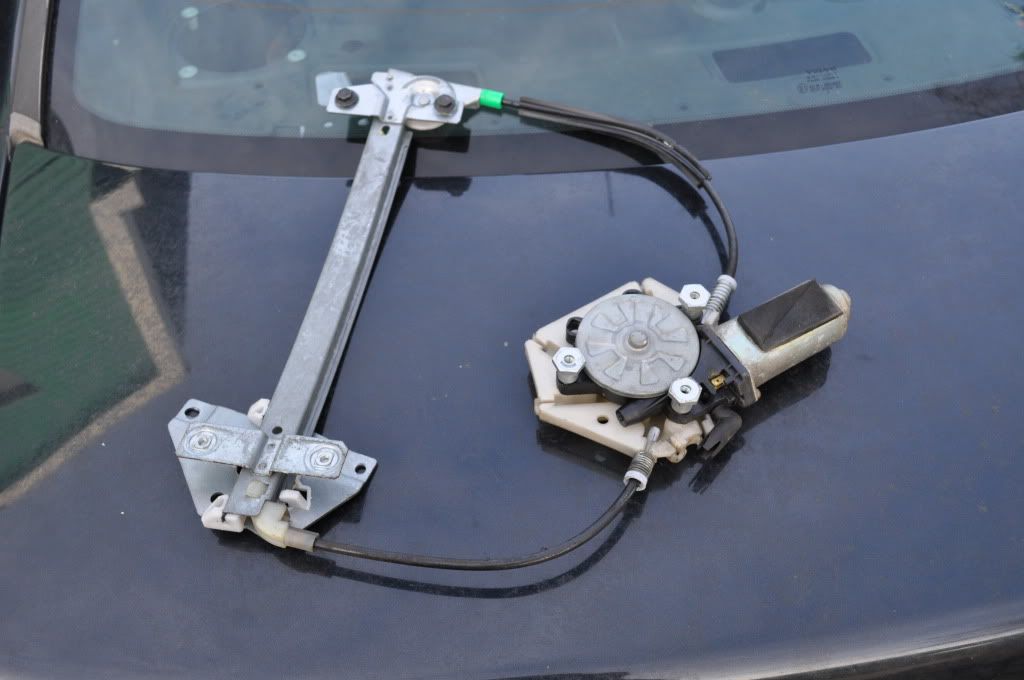

volvo-s40
Berichten: 829
Dat is niet zo moeilijk... :P

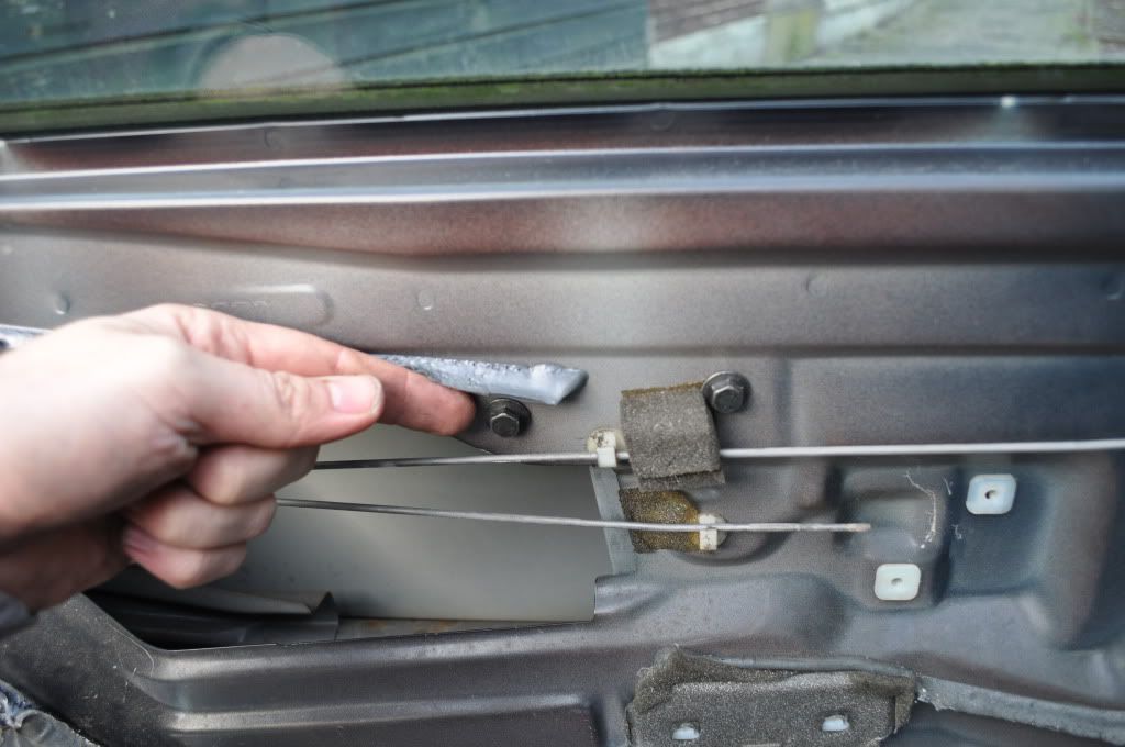

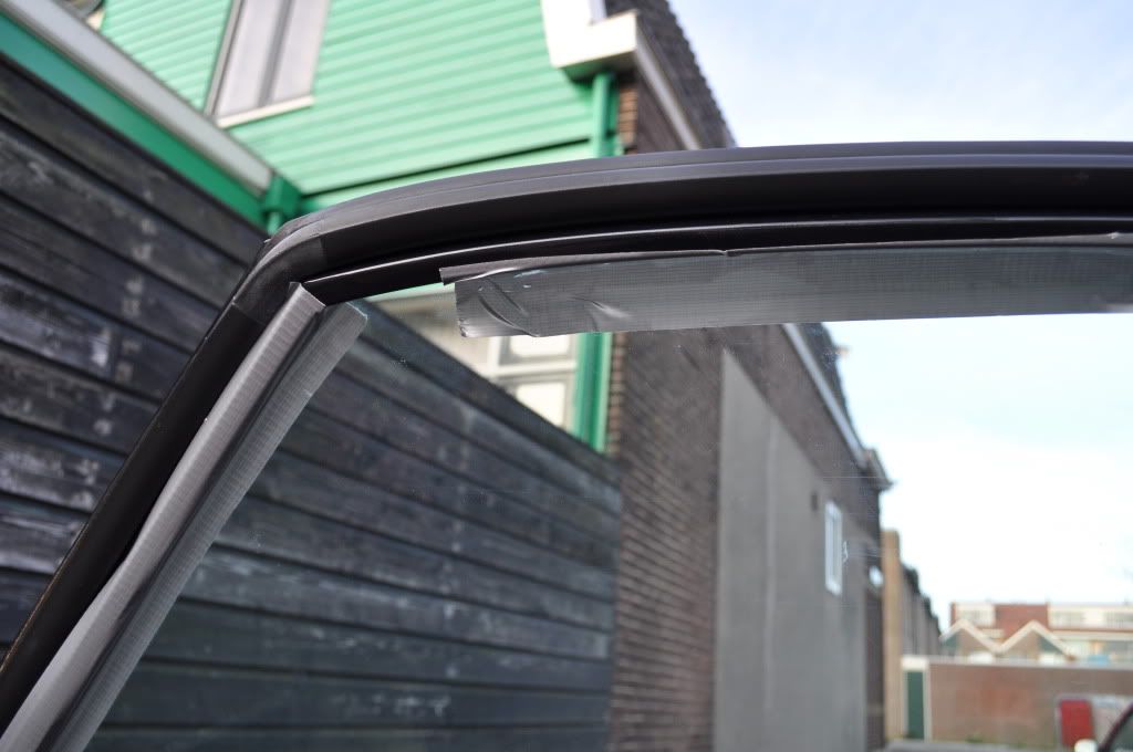

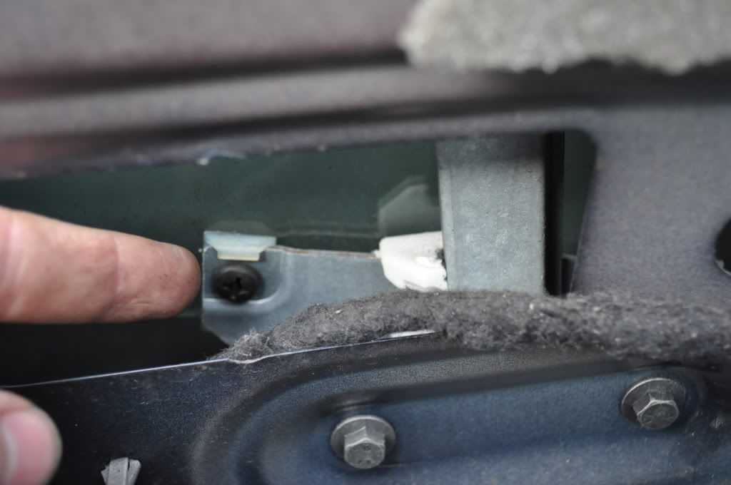

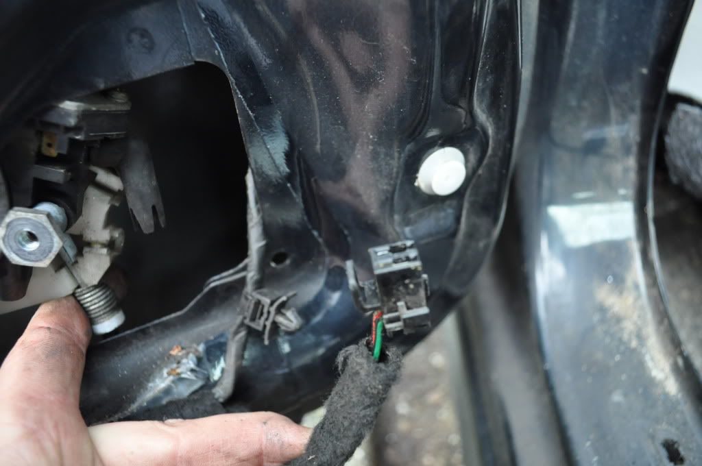

Kijk eens...
En ikheb nog veel meer, maar post niet alles hier neer.
Raammechanisme achterportier vervangen - demonteren
-Verwijder het portierpaneel
-verwijder het isolatie matteriaal
Draai het raam naar beneden en verwijder de 2 bevestingsschroeven.
Duw het raam omhoog en maak het aan de boven kant vast met tape.
Verwijder de verstigings van het raammechanisme (4 bouten)
Verwijder de bevestiging bij de raamslinger of motor. (3 bouten)
Maak de connector los en verwijder het raammechanisme door de bovenste opening.
Opmerking :
Slinger : Haal eerst de onderkant, dan de bovenkant eruit, en uiteindelijk het mechanisme.
Electrisch : Draait u eerst het mechanisme en verwijdert u het door door de bovenste opening met de motor eerst.
Bevestigen in omgekeerde volgorde.
