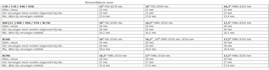

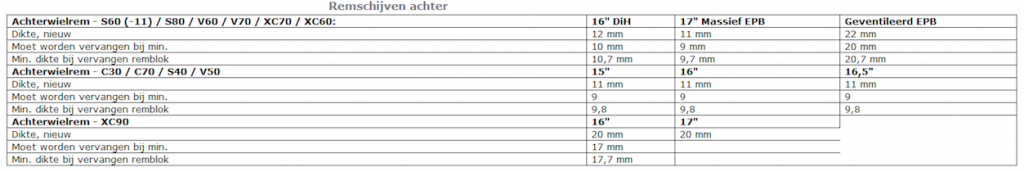

De dikte van de remschijven moet je opmeten, niet voelen, is niet betrouwbaar. Er zijn minimum diktes voor de remschijven, als je daar onder komt moet je de schijven vervangen.
De juiste gegevens van de minimum schijfdikte kan je bij de dealer opvragen.
