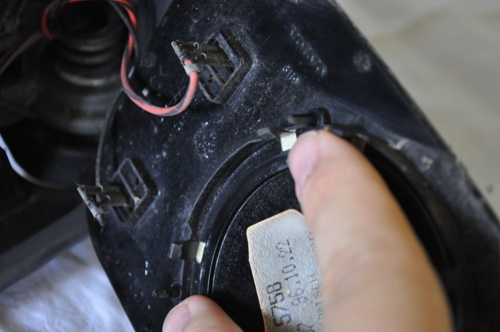

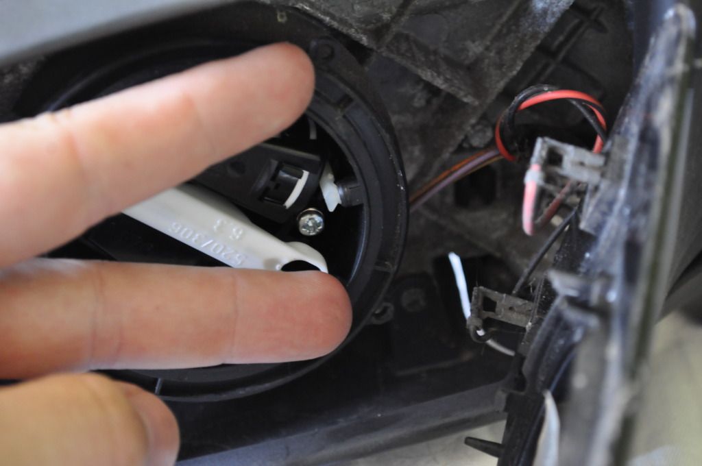

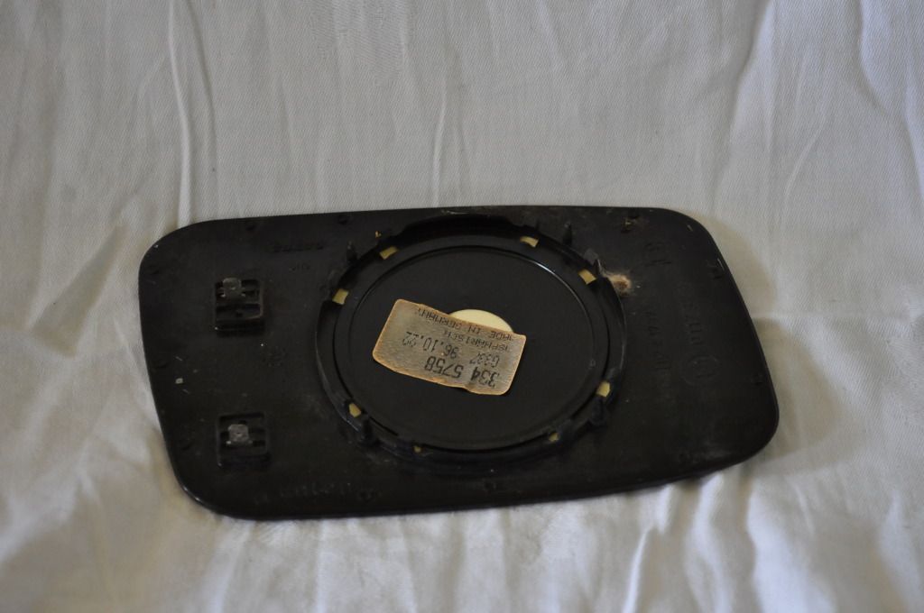

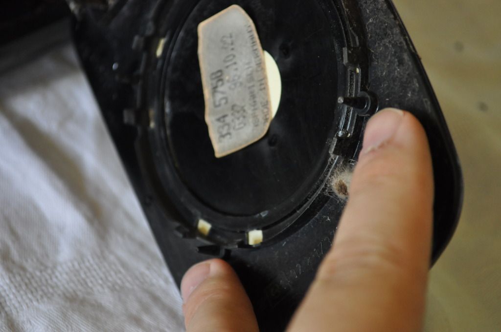

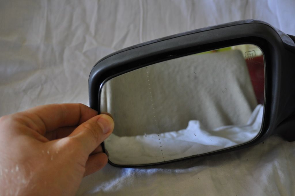

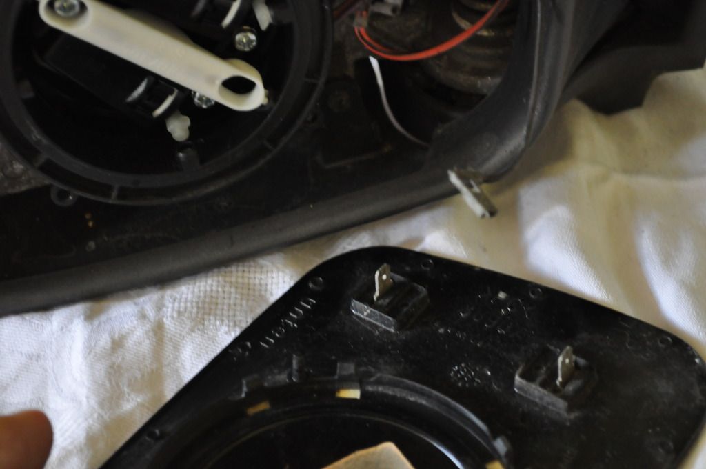

De laatste tijd merk ik dat mijn rechter buitenspiegel trilt, alsof het glas er elk moment uit kan vallen. Dit is vooral als het warm is. Zit het spiegelglas gelijmd? Heeft iemand een plaatje hoe de constructie in elkaar zit?
volvo-s40
Berichten: 829

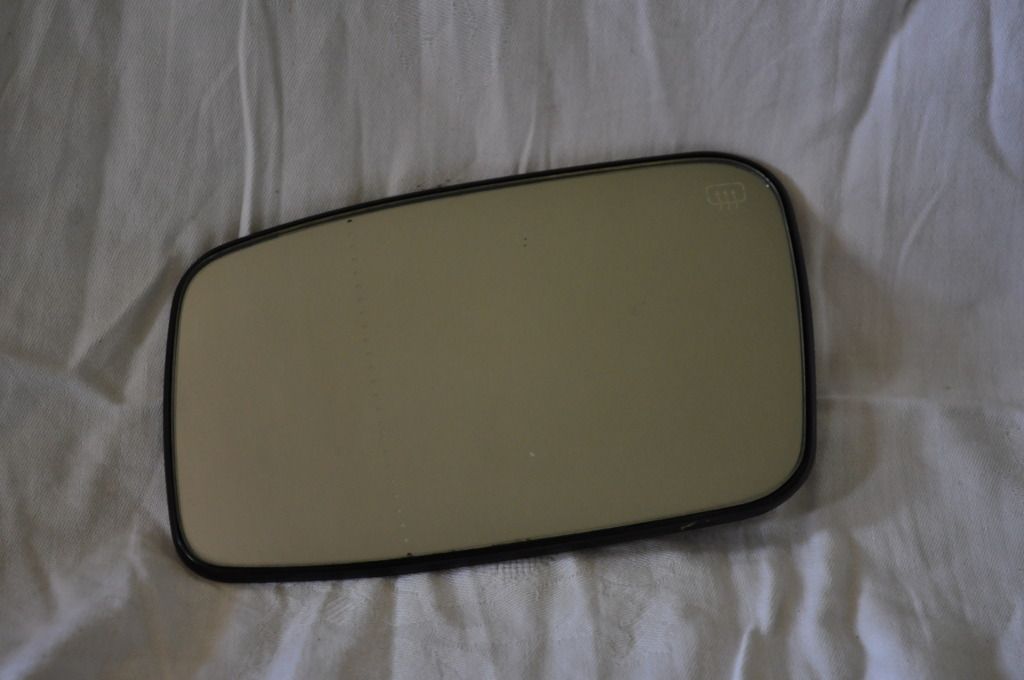

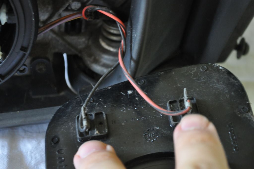

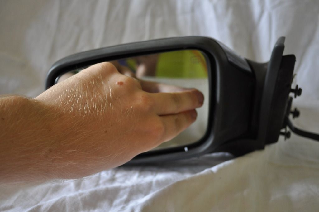

Druk de spiegel in.
Druk het glas uit de beugel door de bevestigingspennen op te tillen.
verwijder de connector uit het glas
en de spiegel is verwijderd
Bevestiging geschied op de zelfde wijze
volvo-s40
Berichten: 829
best mogelijk dus dat die ringetjes het hebben begeven waar de puntjes in vast zitten geklikt, dit is vrij broos na een dikke 10 jaar.
