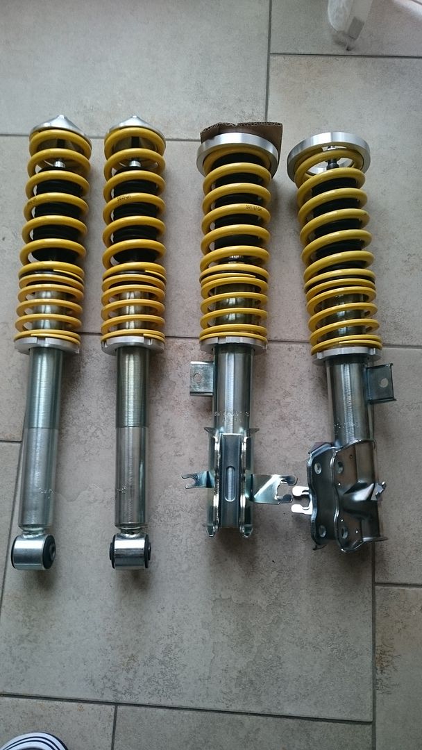

Op het 40forum waar ik iets actiever ben, spreekt men veel van het merk FK.
Voorbeeld van zo'n setje:
