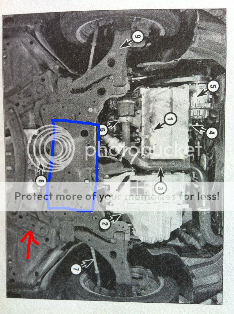

Ik zou graag weten waar ik de C30 het beste op kan krikken met een garagekrik om daarna een assteun onder de in het boekje aangegeven punten te doen.
Mijn garagekrik heeft gewoon ene platte schotel, en dat past niet lekker in de originele krikpunten achter het voorwiel en voor het achterwiel. Ben ook bang de fels daar krom te maken.

Grootste probleem is hier de afstand. Dit krikpunt is veel verder weg dan mijn krikje gaat. Bovendien wordt de krik al snel te hoog en zou hij de onderkant raken. Daarnaaast de kans op onbalans, dat de auto 1 kant op valt..
Voorkant
Ook deze punten zijn wat lastig. De krik zou ik er nét onder krijgen, maar de kans op een assteun er nog bij bij het originele krikpunt is klein.
Het enige wat ik wil is de winterbanden plaatsen, maar dat gaat zou nog vrij lastig worden. De originele volvo-krik heb ik niet, omdat ik zo'n reparatiesetje heb. k heb wel een GM krik die goed lijkt te passen onder de originele krikpunten, maar die mag maar 700kg liften.. Iemand ideeën? Liefst met plaatjes.

Vlak langs de uitsparing die er is voor de noodkrik kan je een gewone krik plaatsen (op het plastiek dus). Er is een stuk plastiek waar nog versteviging onder zit, zodat je niets stuk maakt.
De rode pijl die jij aangeeft is waar ik mijn krik plaats ter versteviging als de auto al op de pootjes staat.

Zo doe ik het ook. Ik heb ook rubberlappen er tussen. Zowel bij de krik als de assteunen. De assteunen als de krik kunnen net iets naast de uitsparing geplaast worden. Ik doe meestal de krik er naast op kunstof aan de voorkant zodat de assteun daarachter in de uitsparing valt.

Ik had ook nog deze gevonden, maar wordt deze niet opgekrikt op een zwak punt?

daar zet ik de hefbrugpunten ook op (met rubberblokken er tussen), is niet zwak of gevaarlijk, deze punten zijn er speciaal voor geconstrueerd.
