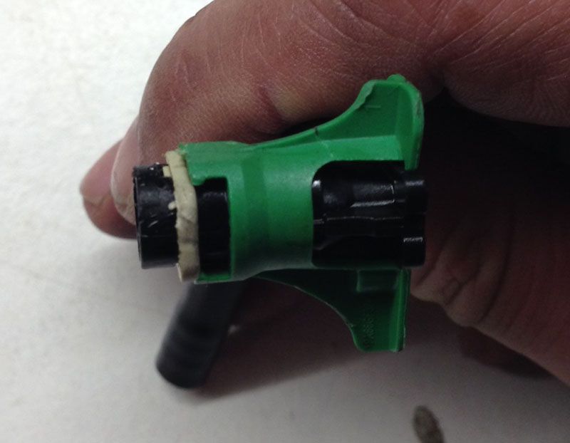

Om een retouropbrengstmeting te kunnen uitvoeren op de verstuivers van de C30 D2 van mijn zoon moet uiteraard de retourleiding los. Vida komt niet verder dan een naar de hemel gericht pijltje, met daarbij de opmerking om weinig kracht te gebruiken. Het is mij gisteren niet gelukt om de leiding met beleid los te krijgen. Voor ik meer geweld toepas eerst maar eens op het forum peilen of er toch niet een trucje is. Zie het onderstaande plaatje. Wie heeft de gouden tip?

Nou, we zijn er uit. Het groene clipje borgt een wit kunststof veertje, dat verhindert dat de leiding los komt. Dus eerst het groene clipje een paar millimeter omhoog trekken en daarna de leiding los nemen. Kind kan de was doen, maar je moet het even weten.
