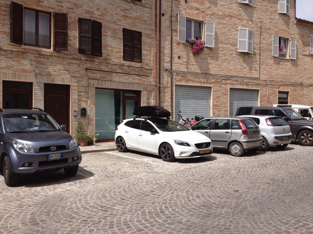

Ik kan uit eigen ervaring vertellen dat een dakkoffer (en Volvo dakdragers) gewoon past op een V40 met panoramadak. En ik kan het bewijzen
Maandag gaan de dakdragers en de dakkoffer weer op de auto. Maak graag close up foto's als je dat wilt.

Op deze zijaanzicht foto van m'n V40 kan je goed zien hoe de koffer zit. Ik heb overigens ook een panorama dak (met originele V40 dragers)
De koffer is 1 van de grotere van Hapro. Carver 6.5 192 x 82 x 42 (cm). De achterklep kan nog netjes open zonder de koffer te raken, maar deze lengte is echt wel de max.
Aan de zijkant zie je ook wat er bedoeld wordt met 'verdiepte bodem'. De voor- en achterkant van de koffer vallen dan over de dakdrager, wat voor minder luchtweerstand en lawaai zorgt. Tijdens rijden is nauwelijks merkbaar dat de koffer op de auto zit, ook geluid neemt nauwelijks toe. Wel minder uitzicht via het dak
De antenne wordt niet geraakt.
