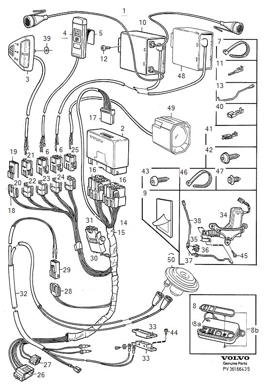

Hallo Allemaal,
Helemaal nieuw hier en meteen een vraag; Ik heb gisteren een 960 3.0 met zowat alles erop en eraan gekocht.
De verkoper heeft de module voor het alamr eruit gehaald om ervoor te zorgen dat het alarm niet onnodig afgaat in de stalling.
NU wil ik alles weer in oude staat terugbrengen en vraag me af waar dat ding zit . Het is nr 2 op de afbeelding....

Als de rest van de alarminstallatie nog in de auto zit kan je de locatie toch wel herleiden. Je kan het ook aan de verkoper vragen natuurlijk.

Dat ding zit toch achter/onder je radio?

Dit alarm-relais zit inderdaad achter de middenconsole. Je komt er bij door de schopplaat aan de bestuurderskant los te halen.
Dan zie je als het goed is achter de middenconsole 3 relais en één lege positie. Daar moet het zwarte 210/211 Guard I alarm relais in.
En ook een stekkertje aan de bovenkant van het relais.

Gevonden !
Het relais ontbrak en 2 polen waren doorverbonden met een draadje. Na enig googelen weet ik inmiddels dat dit is gedaan om het alarm onklaar te maken.
Het relais terugplaatsen is niet de oplossing. Alarm gaat af zodra je probeert te starten of een deur open doet.
Iemand nog tips?
