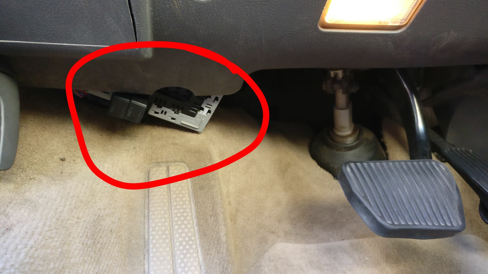

Ja het is inmiddels opgelost. En het is heel lullig. Komt ie;
Onder het dashboard hoorde ik bij drempels nu ook wat los liggen. Bij het stoppen langs de weg er achter gekomen dat het een kastje is met wast relais er op. Deze lag tegen de stang van het stuur aan.
Na het opschuiven van dit kastje was het verholpen. Van het weekend maar even het dashboard open maken om het terug op zijn plek te klikken.
Foto (cirkel is vrij overbodig maar was een foto die via whatsapp gestuurd is. Origineel heb ik niet.):
