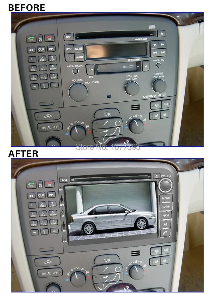

Vinden jullie dat zwarte vlak naast het display nou echt mooi?
Als je telefoonmodule hebt, vind ik dit wel aardig strak:
https://ae01.alicdn.com/kf/HTB1MC7_HVXX ... oge-tv.jpg

Als je geen telefoonmodule hebt is er ook een opbergvakje te koop dat in de plaats van de telefoon komt.

Sander02 schreef: Vinden jullie dat zwarte vlak naast het display nou echt mooi?
Nou dat radiootje vind ik wel netjes.
