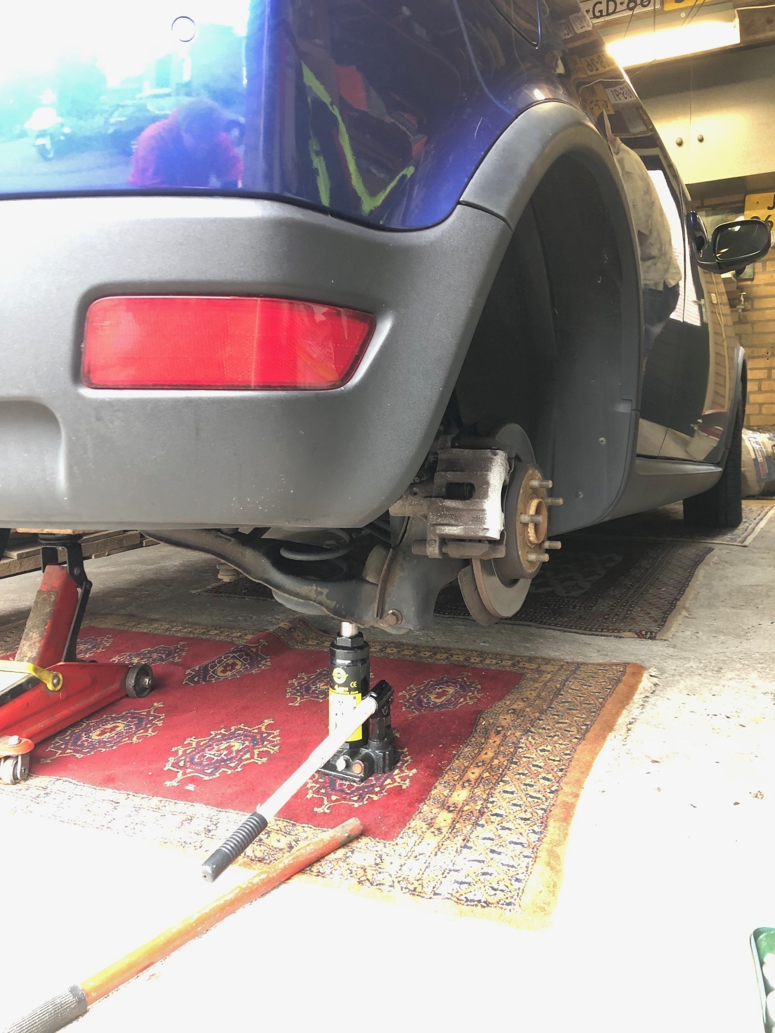

Ik had al even alle spullen in huis maar was wachten op mijn pa om zijn garage (en tool) te kunnen claimen.
Dus twee wekende geleden terug tijd en gelukkig binnen omdat het matig weer was. En eerlijk als je op een oud tapijtje je ding kan doen ligt dat beter dan de straat stenen.
Wat me mee viel is dat er ooit nagedacht is over hoe ze dit vast zetten. Mijn broertje 2 jaar geleden geholpen met zijn Alfa waar we een goed deel van het interieur weg moeten halen kan alles hier van buiten af.
Twee boutjes boven
En een dikkere onder
Overigens was die extra pot krik niet nodig. Ontspannen is de veer lang/kort genoeg om geen spanning op de schokbreker te hebben.

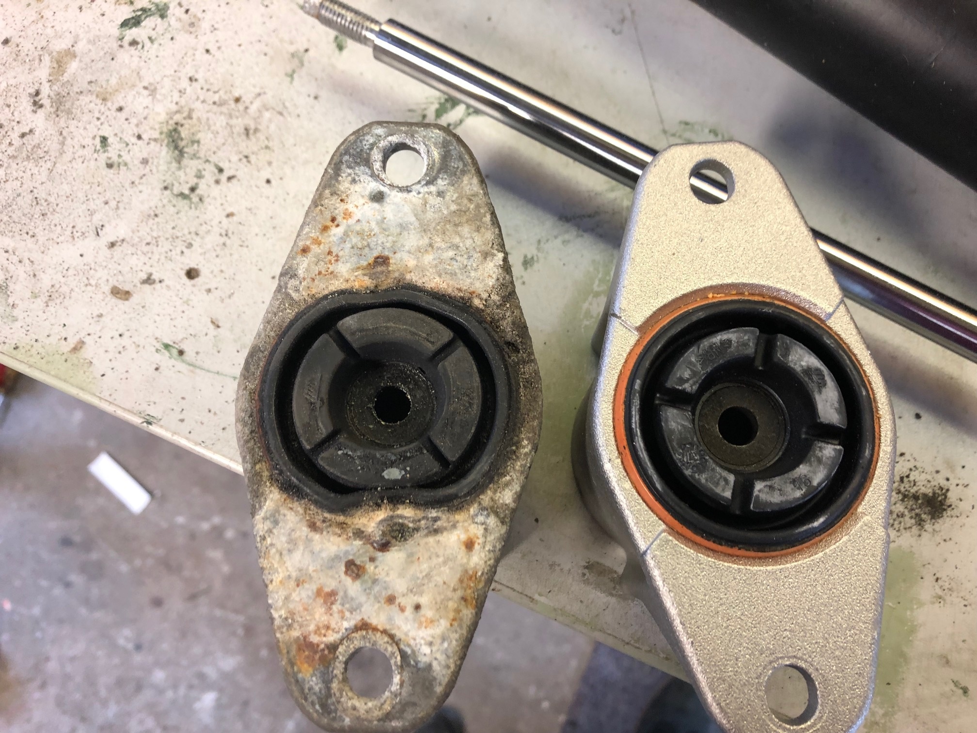

Het aluminium boven lager/houder zag er niet erg lekker uit. Hier en daar wat corrosie wat zelfs het rubber weg duwde. Had ik de oude nog kunnen schoonmaken en opnieuw gebruiken? Waarschijnlijk wel maar hey alles is er nu toch onderuit en een kort ritje naar de lokale onderdelen boer leverde een mooi setje nieuw alu op.
Alle nieuwe gadgets naast elkaar; boven lager/houder, aanslagrubber en stofhoes (kon de rubbers niet vinden zonder stofhoes), en de Koni schokbreker.
