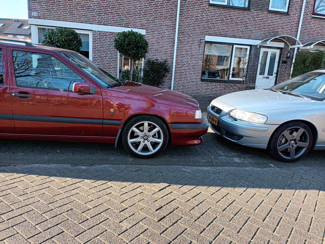

Ik heb enkele maanden geleden mijn S70 verlaagd op Sachs Supersport dempers en Apex verlaginsveren, alleen voor. Nou is die combinatie wat comfort betreft helemaal geweldig. Het rijdt en stuurt geweldig. Heeft natuurlijk ook aardig wat geld gekost. MAAAAAR ik vind het niet laag genoeg helaas. Alle verlagingsveren die ik kan vinden zijn ook max 40mm. Een schroefset is natuurlijk vanzelfsprekend een betere oplossing. Ik wil mijn auto laag genoeg hebben voor het mooie maar ik wil natuurlijk wel over de geliefde hobbels heen kunnen.
Ik heb die budget Triple S schroefset gevonden voor rond €250. Dit lijk me bijna te mooi om waar te zijn. Verlaging tot 70mm voor en 60mm achter.
Mijn vraag is eigenlijk, heeft iemand ervaring met dit merk? Die €250 euro lijkt me echt heel erg weinig. Alvast bedankt allemaal!

Is die 70 mm verlaging niet wat te veel van het goede? Ik krijg het idee dat de carter dan over de grond schraapt ... Met maar 40 mm ziet het er toch zeker niet slecht uit.

Ik wil niet per se tot 70-80mm gaan, maar 40mm is nog te hoog. De carter is nog ver zat van de grond hoorMsuidgeest schreef: ↑01.03.2022 - 21:02 Is die 70 mm verlaging niet wat te veel van het goede? Ik krijg het idee dat de carter dan over de grond schraapt ... Met maar 40 mm ziet het er toch zeker niet slecht uit.

Ik heb mijn 850 verlaagd(40 mm) met Bilstein B6 dempers icm H&R verlagigsveren, die Bilstein schokdempers kosten al ruim 200,00 euro per stuk, je kan liever wat meer uitgeven, 250,00 euro vind ik wel weinig, er is veel rotzooi te koop.
