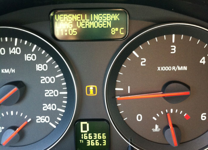

Daarnet een probleem gehad met powershift.
Na het starten van de auto, en al even te hebben gereden kreeg ik plots de melding "versnellingsbak laag vermogen"
Kon op dit moment enkel i 2de rijden, en dit tot max 2000 toeren.
Na het stilleggen en terug starten, zonder de sleutel uit het contact te halen bleef het probleem hem voordoen.
Als ik dan de motor volledig stillegde en de sleutel volledig uit het contact haalde en terug starte dan was alles terug normaal.
Heb ondertussen al een 60km gereden en dit zowel manueel als automaat en op elke toerental zone kon ik niks meer opmerken.
Is er iemand die eventueel zou kunnen weten wat de oorzaak zou geweest zijn.?
Powershift deed raar

Ik heb dezelfde melding tot nu toe ook twee keer gehad (kilometerstand 166.000 en 171.000).
Beide keren met het uitnemen van de sleutel gelukkig gereset.
