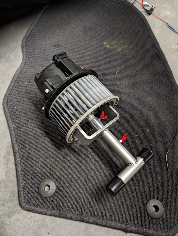

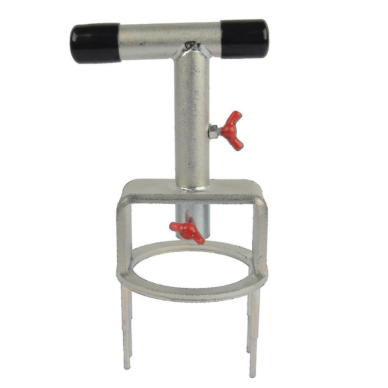

Ik zit met een vervelende piep in mijn dashboard. Het is de kachelmotor waar het lager er vanuit ligt. Net of een tsjirpende krekel of iemand met een fluitende neus in men dashboard zit. Had als een geprobeerd om wat WD40 op de motor te spuiten maar dat helpt niet echt. Dus wil ik een nieuwe kachelmotor gaan plaatsen voor ik uit men dak ga. Ik lijd aan misofonie en elk piepje of rammeltje laat mijn brein ontploffen. Maar ik zie dat je een speciale tool nodig hebt om de oude motor te kunnen de/monteren. Is deze echt nodig? Of kan je hem er ook op een andere manier in en uit wippen. Zijn er mensen die een tool hebben liggen die ze verkopen? Of weten jullie waar ik ze goedkoop kan krijgen. Ze zitten op internet allemaal rond de 50€

Andere optie is demontage van je complete dashboard. Dus ik denk dat dit de meest slimme optie is. Als je klaar bent met de klus, kunnen we wat mij betreft de tool kostentechnisch delen zodat we er samen plezier van hebben.

Op zich valt het werk op zichzelf wel te doen. Dus heb er geen bang van. Een motor kost iets van een 75€ maar het is gewoon die tool die ook zoveel kost. Natuurlijk vervelend om maar 1 keer te gebruiken. Maar als het niet anders kan dan zal het zo moeten en verkoop ik hem daarna wel verder.

Heb net de tool besteld . 47€ en dan nog 25€ verzending. Nu nog aan het kijken voor een kachelmotor. Maar denk dat ik er eentje van Magnetti Marelli ga nemen. Is niet de duurste en op zich ben ik altijd al vrij tevreden geweest over dat merk

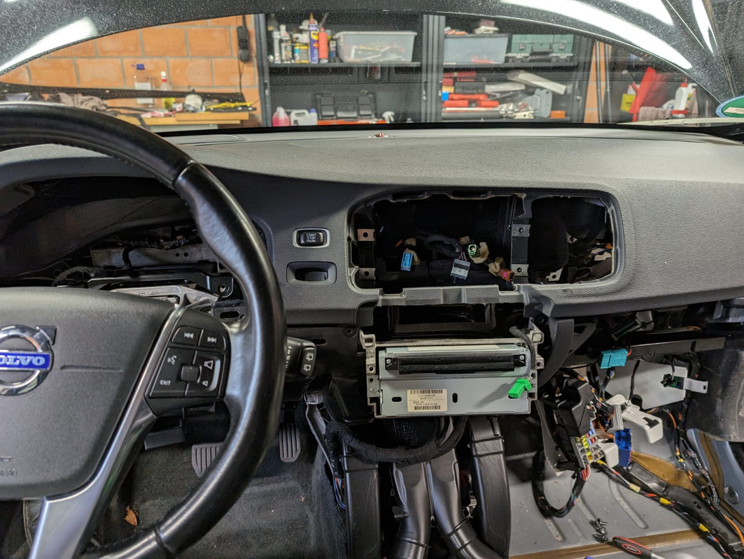

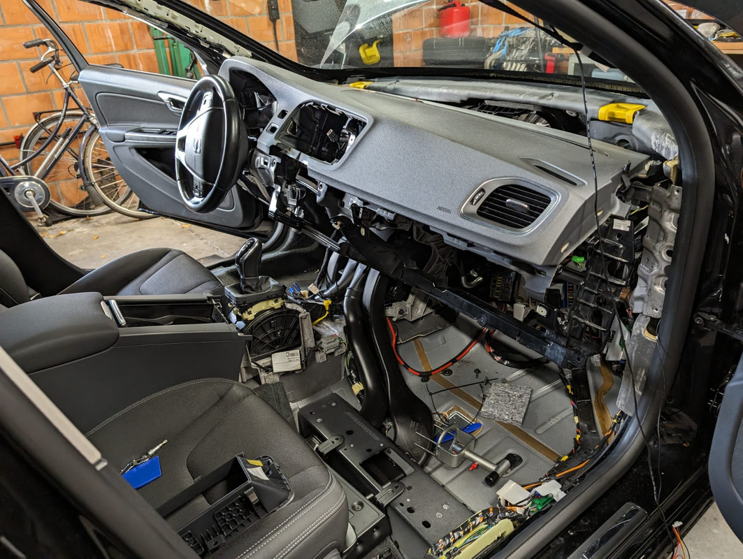

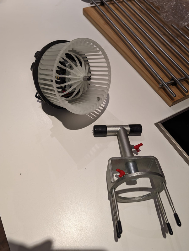

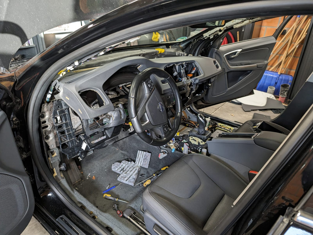

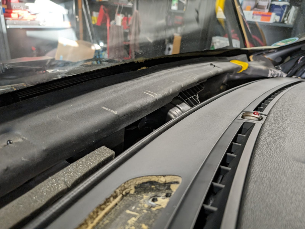

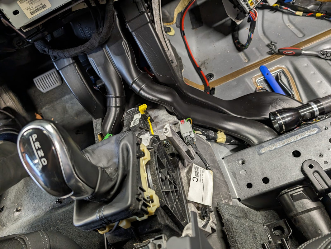

Mijn God!! Ik heb de ventilator vervangen in men dashboard.... Wat een hels karwei was me dat. Het filmpje klopt niet bepaald voor de V60. De passagierskant is identiek en de computers moet je op dezelfde manier demonteren als op het filmpje maar eens je de tellerbak verwijderd.... Dan kom je uit op een luchtkanaal datje doodleuk niet kan verwijderen omdat het aan het dashboard is gelijmd. Dus je kan je gehele dashboard eruit wippen. Ik kon met geen stokken aan de clip van de motor en aan de schroef waarmee de motor vast zit. Er staat ook geen filmpje op youtube hoe je je dashboard moet demonteren. Dus was het zoeken, zoeken en nog een zoeken. Op den duur had ik de rechtse kant van het dashboard los maar de linkse kant wilde maar niet lossen. Na véél zoeken uiteindelijk erachter gekomen dat er achter de gelijmde verluchtingsslang ook een moertje zat. Eens die los was sprong het dashboard los en kon ik het net genoeg naar voren trekken zodat ik met men handen tot aan de motor kon. Beetje priegelen om de schroeven los te krijgen. Gebruik van de Tool is zeker een must! Je krijgt hem er volgens mij anders met geen stokken uit. Normaal moet je dit ook met 2 personen doen maar ik ben er toch in geslaagd om op men eentje de clip van de motor in te duw en met de tool hem eruit te draaien. Daarna weer helemaal opbouwen en dat ging op zich best vlot. Uiteindelijk na 1,5 dag steekt de nieuwe motor er in. Leuk detail... het fluiten is nog steeds aanwezig ... Het lijkt minder maar ik hoor het nog steeds. Geen idee waar het dan vandaan kan komen het gaat echt mee met het toerental van de motor.
De tool voor de motor te demonteren kan je van me overkopen voor 40€ + verzendkosten. Stuur je mee maar een bericht of je reageert hier. Maar mispak je niet! Het is een hels karwei. De auto is echt rond de motor gebouwd!

Zo dan dat is weleen hele flinke klus phoe wat een werk zeg, wel de complimenten voor je doorzetting wat een ravage geweest.
Wel heel erg pech dat het geluid nog aanwezig blijkt te zijn (wel iets minder) maar toch na al dit werk, hopelijk is het toch nog te traceren waar het dan werkelijk vandaan komt. Misschien resoneert er iets vanuit de motorruimte, omdat je aangeeft dat het met het toerental meegaat,

Het toerental van de ventilator bedoel ik hiermee. Morgenvroeg eens luisteren als ik naar het werk rijd. Hij had het heel erg als het koud was. Dus hopelijk is het weg of minder.

De piep is wel verdwenen. Waarschijnlijk hoorde ik het nog omdat ik er echt op zat te luisteren. Maar nu net was hij stil tijdens het rijden. Waar ik wel de indruk van heb is dat nu de city safety (ledjes vooraan op het dashboard) later aan gaan. Ik moet precies al heel dicht op men voorganger rijden eer ze aan gaan op de kortste stand. Zou die terug geprogrammeerd moeten worden aangezien alle computers los zijn geweest? Of zit dit ook in men hoofd
. Het werkt overigens wel allemaal

Allemachtig wat een karwei!! vandaar dat de dealer +€2200,- vroeg hiervoor! hier moet je een weekendje voor inlassen!
