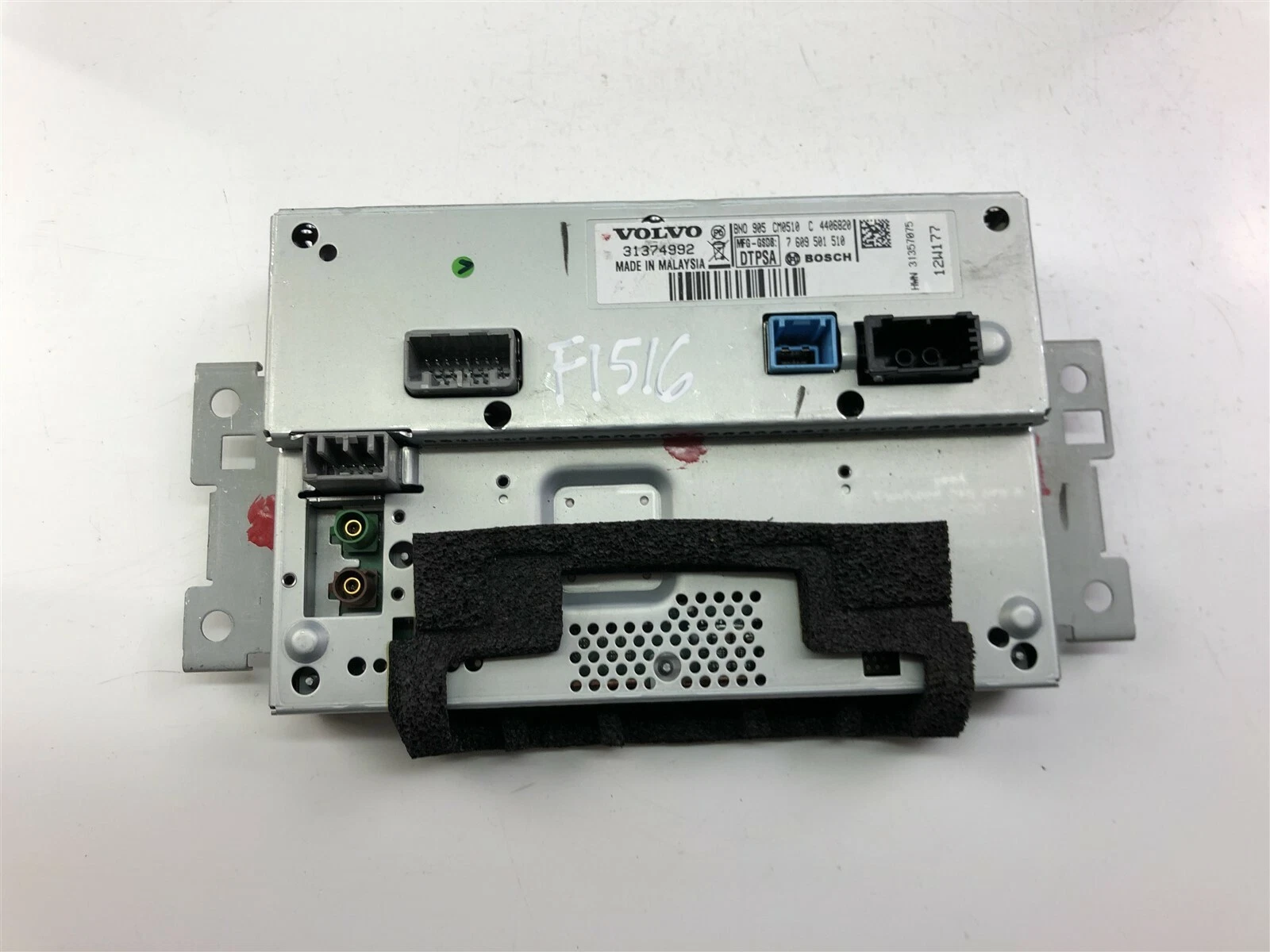

Ik heb dit weekend geprobeerd een module in te bouwen die Android Auto en Apple Carplay toevoegd aan het Sensus systeem (
Helaas komt het display hierna niet meer tot leven. Ook na het terugdraaien van de modificatie. Wellicht is er iets kapot gegaan bij het toevoegen van een extra printplaat in het display. De leverancier zegt dat ik heel goed moet controleren op beschadigingen van de flat cables. Optisch zit het er echter goed uit. Het lijkt wel of er helemaal geen voeding naar het scherm gaat. Wie kan mij vertellen hoe het schema van de connectors aan de achterzijde er uit ziet? Zou je niet iets van een reactie van het scherm verwachten als er spanning op komt? Er is 1 connector aan de achterzijde ongebruikt. Een grijze direct boven een ronde groene aansluiting links is niet gebruikt, maar ik zie echt geen connector die daar op past. Ik denk dat die nooit gebruikt is in mijn auto.
Heeft iemand ideen of wellicht een schema?

Beschadiging van één van de connectorpennen?
Zekeringbox al gecheckt?
Sluiting?

Het is alweer een tijdje geleden dat ik hiermee bezig ben geweest (en inmiddels een andere auto dus kan het zo niet checken), maar uit m'n hoofd:
- heb je bij het terugdraaien ook de extra printplaat weer verwijderd? Als die er nog zit doet de display het sowieso niet meen ik
- check goed of de main unit (dus niet het display, maar de unit met de DVD speler erin) wel voeding krijgt. Als die geen voeding krijgt meen ik dat je ook geen beeld krijgt. De grote grijze connector moet de voeding geven. Bij mij wilde die nog weleens los trillen en dan viel alles uit.
- daarnaast inderdaad een dubbelcheck doen of je zekeringen allemaal nog ok zijn
Succes met zoeken iig!

De main unit heeft spanning want de radio doet het gewoon. Wordt alleen lastig om een andere zender te zoeken. Zekering heb ik ook al aan zitten denken, maar ik zie niet direct een zekering die specifiek voor het scherm zou zijn. Vermoed dat die gewoon mee gaat met de main unit, maar die doet het gelukkig nog wel.

Hm, dan lijkt het eerder of er iets met de flatcables mis is, of de unit zelf (de Carplay unit) is stuk.

Om dat uit te sluiten heb ik dus de originele situatie hersteld. Die flat cable ziet er optisch prima uit en ook de aansluiting in de connector lijkt goed te zitten. Als ik zou weten op welke pen de spanning binnen komt zou ik kunnen checken of het aan de connector naar de hoof unit zou kunnen liggen.

https://vidaresources.volvocars.biz/ewd/Eng/index.html
Via bovenstaande link kun je complete wiring diagrams downloaden. Met een beetje zoeken moet je hier kunnen vinden op welke pin de stroom binnenkomt.

Erg handig, die link. Ik had ook al door gekregen welke pinnen voeding moeten geven en die gaven netjes 12v. Heb daarom de conclusie getrokken dat het aan de unit moet liggen en een vervangende display gekocht. Deze gaf gelijk beeld, maar ging vervolgens op zwart. Dat werd ook voorspeld door de leverancier (Rima in Druten). Blijkbaar moet er software worden geladen zodat hij in de auto blijft werken. Dat gaat blijkbaar nog aardig wat kosten! Vind het nogal bizar dat zo moet maar goed, ik heb niet veel keus. Stap 1 is om weer tot een werkend geheel te komen. Daarna met stapjes de modificatie aanbrengen met wat meer beleid dan ik de eerste keer heb gedaan. Eerst maar eens alleen de kabelboom omswitchen en als alles dan nog werkt voorzichtig de printplaat ertussen schakelen.
