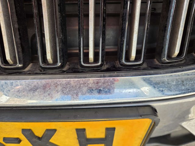

Vanmorgen na het wassen van de auto viel het me op, dat de "chromen" randen langs de grille en langs de roostertjes in de bumper (onder de koplampen) wat doffe plekjes hebben. Heeft iemand een tip hoe ik dat weer wat netter/glanzender kan maken?
Ik heb nl. geen idee of het echt chroom is of kunststof.

Een zacht polijstmiddel.
V36 of V38 is wel veilig, MF doek, vinger erin en even voorzichtig kijken of het vervuiling is en schoon te krijgen.

Ingrid,
Ik zou er mijn potje Megiuars metal polish op los laten :-), maar meer omdat ik het heb. Je zou ook bij de action eens kunnen kijken, vast goedkoper dan de Meguiars.

Dank voor je antwoord! Dat polijstmiddel kan zowel op kunststof als echt chroom worden gebruikt? Dat kunststof er niet dof van wordt, bedoel ik?

Ook als het randje om de grille (bijv.) kunststof is ipv echt chroom/metaal?

Het is allemaal kunststof hoor. Maar je krijgt het er vermoedelijk wel vrij goed af. Een deel van de vervuiling is waarschijnlijk mineraal, dat krijg je er wellicht deels af met een "waterspot remover" of met azijn (los wat azijn op in water, laat ons zeggen 1 deel azijn en 3 delen water; probeer eerst op een klein stukje of het werkt !). Nadien zacht polijstmiddel op microvezeldoekje, vinger erin en gaan met de banaan. Laatste stap is dan beschermen met bijvoorbeeld een spray sealant en even opwrijven.

OK, dank voor je antwoord. Net ben ik al even met een doek met alleen warm water gaan poetsen en daarmee verdween al eea. De rest ga ik een keer met jullie tips wegwerken.

Ik gebruik Belga voor dit soort onderdelen. Gaat tot nu toe prima...

Ik gebruik voor de waterspots Koch Chemie Finish Spray Exterior, zit kalkverwijderaar in. Product is niet duur en werkt uitstekend.

Dat klinkt ook goed. Blijkbaar was een deel van de vlekken inderdaad kalk, maar niet alle vlekken.

Met kunststof heb ik persoonlijk geen ervaring met grilles en of andere delen, je zou eventueel ook een onorthodoxe methode kunnen proberen met simpelweg een beetje tandpasta...ja dit is ook een polijstmiddel.

Dat is een goeie! Tandpasta heb je altijd in huis.
