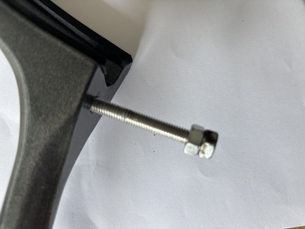

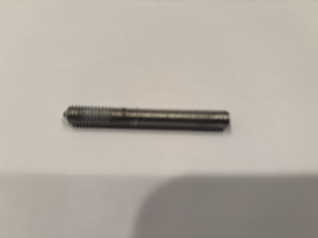

De draadeindjes die tekort zijn kunnen verwijderd worden (schroefdraad, inbus op de kopse kant, maar pas op, ze zitten verlijmd dus met een inbussleuteltje gaat dat niet lukken vrees ik). Ik heb via via de specs van de draadeindjes en ook waar ik ze online kan bestellen. Ik heb de huidige inmiddels verwijderd (niet met inbussleutel) en de nieuwe draadeindjes (geen 50 mm maar 60 mm) besteld en die komen morgen. Dan even kijken of het past en als dat inderdaad lukt hoeft die vleugelmoer er niet meer af.

Nou ja, speciaal, je moet wel de goede hebben, deze zijn volgens de specs van EMUK (als je ze vervangt vervalt de garantie) en die moeten passen.
Dit is de standaard (50 mm) dit erin zit, tekort dus;

Draadeindjes komen van deze site;
https://www.rvspaleis.nl/?gad_source=1& ... gJrGvD_BwE
Specs zijn;
Let op dat je de juiste maat besteld; 6 x 60 mm (1e is diameter en andere lengte). Ik had ze abusievelijk 6 x 6 besteld en dan.... krijg je lengte 6 mm in plaats van de gewenste 6 cm.... Ik wacht nu dus nog op de juiste lengte (hadden er gisteren moeten zijn, brievenbuspost.... maar helaas, postbode had weekend of vakantie....).
Maar probeer eerst de huidige draadeindjes te verwijderen, met de inbus op de kopse kant van de die draadeindjes zal lastig zijn (draadeindjes zitten verlijmd). Beter kun je met twee moeren werken;
