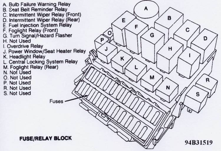

Bij het vervangen van de lampjes van ACC bedieningspaneel heb ik de radio, opbergvak en asbak moeten uitbouwen. Ik heb daarbij een relais uit het zekeringblok geduwd. Kwam er pas later achter omdat gordelverklikker, knipperlichten en alarmlichten het niet meer deden.
Ik vond dit schema met de posities van de relais: https://www.matthewsvolvosite.com/forum ... abfc635fc4
Als ik het knipperlicht relais op die positie terugplaats gebeurt dit: geen knipperlicht, geen alarmlichten en geen gordelverklikker. Doe ik de alarmlichten aan dan gaat de gordelverklikker knipperen. Knipperlichten doen het dan niet. Doe ik de gordel vast dan gaat de gordelverklikker uit en doen de richtingaanwijzers het ook weer. Er gaat dus duidelijk iets fout.
Is het schema in de link de juiste ?
Knipperlicht relais
