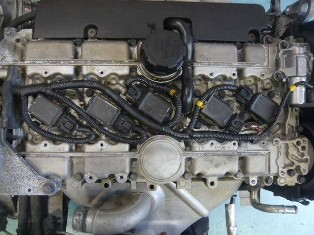

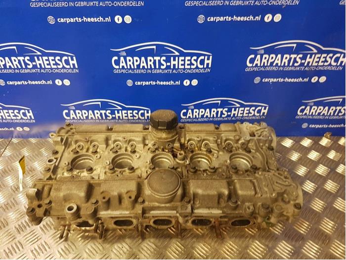

Hier twee plaatjes van een kleppendeksel, er zijn 4 boutjes voor de bobine zichtbaar plus nog per cilinder 4 rondjes waar de torx boutjes kunnen zitten om de klepspeling te controleren.
Heb je de boutjes, dan heb je geen hydraulische klepstoters. Heb je ze niet dan wel, hoewel ze ergens na 2000 weer weggelaten zijn.
